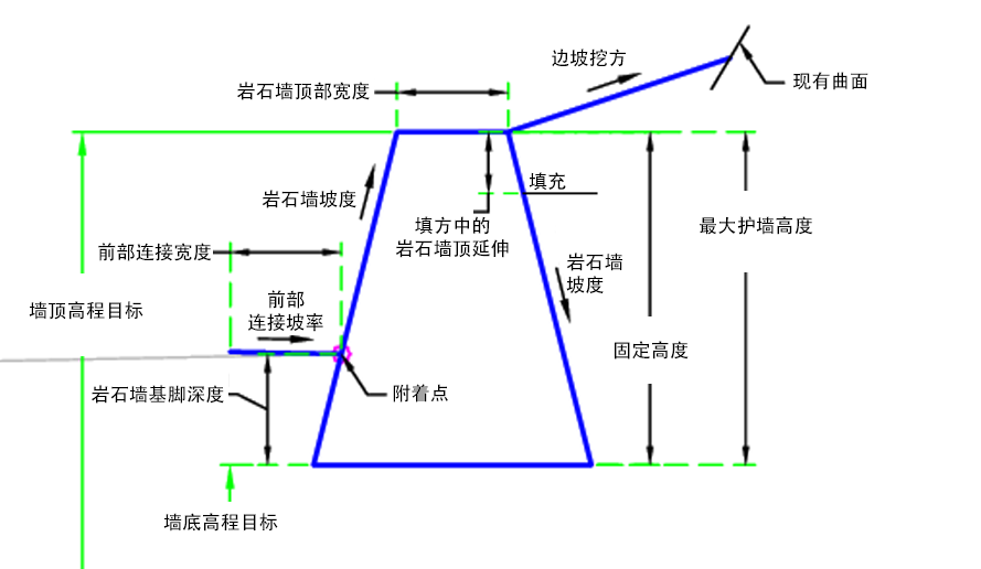

RockRetainingWall 部件可以插入连接,以创建岩石护墙来保留土壤。
附着点基于前部连接输入参数,位于岩石面或自道路位置特定距离处。

初始点设置在附着点处。如果“使用前部连接”设置为“是”,则构建主视连接。然后构建岩石墙。
如果“使用固定高度”设置为“是”,则使用输入参数构建岩石墙。如果设置了墙底纵断面,则墙顶高度由墙底纵断面高程加固定高度来确定。未使用墙顶目标。
挖方条件:
如果“使用固定高度”设置为“否”,则使用输入参数构建岩石墙。墙顶目标控制墙顶高程。如果未设置墙顶目标,则墙顶高程是墙内侧边缘处的现有地面高程。
填方条件:
如果“使用固定高度”设置为“否”,则使用输入参数构建岩石墙。墙顶目标控制墙顶高程。如果未设置墙顶部目标,则墙顶高程是附着点与“填方中的岩石墙顶延伸”输入参数之间的距离。
在所有条件下,都会计算墙高度,并且将其与最大护墙高度进行比较。如果超出该值,则不会将错误消息发送到事件查看器。
在布局模式下,此部件将通过输入参数绘制岩石护墙。
