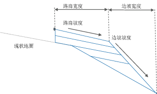

此部件可以为加宽情况插入路肩,这将根据原地面曲面的位置修剪基层和底基层。
附着点位于设计坡面曲面上路肩的内侧边缘。
注意:除非另有说明,否则所有标注均以米或英尺为单位。除非指明是带有“%”符号的百分比坡度,否则所有坡度均为“水平宽度比垂直高度”格式(例如,4:1)。

| 路肩宽度 | 从附着点到路肩铰点的宽度 | 数字 |
1.8 米 5.40 英尺 |

| 路肩坡度方向 |
指定路肩坡度是远离路拱,还是朝向路拱 |
选择列表:
远离路拱 |
| 默认路肩坡度 | 造型曲面的默认横向坡度。如果未使用超高坡度或未为基准线路线指定超高坡度,则将使用此值。 | 数字 | - 2.0 % |
| 路基边坡类型 | 选择要使边坡连接保持固定的坡度而宽度可变,还是使其保持固定的宽度而坡度可变 | 选择列表:a) 保留坡度,调整宽度,b) 保留宽度,调整坡度 | 保留坡度,调整宽度 |
| 边坡坡度 | 边坡连接的固定坡度值,在使用“保留坡度”选项时使用 | 正数 | 4 ( : 1) |
| 边坡宽度 | 边坡连接的固定宽度值,在使用“保留宽度”选项时使用 | 正数 |
5.40 英尺 1.8 米 |
