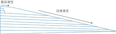

此部件可以插入可用于控制超高的路肩。它旨在与内侧车道超高多层部件结合使用,并支持铺装 1 层到铺装 10 层的延伸。
附着点位于铺装路肩的内侧边缘,铺装路肩通常位于行车道外侧边缘。
注意:除非另有说明,否则所有标注均以米或英尺为单位。除非指明是带有“%”符号的百分比坡度,否则所有坡度均为“水平宽度比垂直高度”格式(例如,4:1)。

将从附着点向外插入给定“路肩宽度”和“默认路肩坡度”的路肩完工坡面。插入路肩边坡连接时可以使用固定的坡度(“边坡类型”为“坡度”),也可以使用固定的宽度(“边坡类型”为“宽度”)。如果使用固定的坡度,则将从路肩的外侧边缘延伸边坡连接,直至该连接与底部连接 (L11) 相交。否则,底层会延伸到路肩外侧边缘以外的“边坡宽度”,并且边坡连接将连接到底部的终点。所有连接均遵循顶部连接 (L1) 的坡度。
在布局模式中,此部件将显示包括用于正常拱形路面情形的路肩的连接。如果给定的“路肩百分比坡度”和“底基层百分比坡度”是数字坡度值,那么将按给定的坡度值显示连接。否则,将使用默认坡度 -6%。
