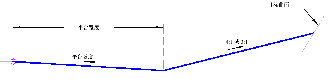

SimpleCutWithLanding
SimpleCutWithLanding 部件通过挖方选项可创建简单平台/路肩。部件仅在挖方条件下创建边坡。
附着
附着点为平台之前的放坡连接上最内侧的点。

指定要将部件放置在哪一侧。 左/右
平台宽度 平台宽度 正数
5 英尺
1.5 米
平台坡度 平台的百分比坡度。 数字 -6 ( % )

使用输入参数绘制平台。然后计算边坡高度。如果该距离小于 25 英尺(7.5 米),则使用 4:1 的边坡坡度。如果高度小于 35 英尺(10.5 米),则使用 3:1 的边坡坡度。否则使用 2:1 的边坡坡度。
若在填方,则不会创建边坡坡度。
布局模式操作
在布局模式中,此部件显示组成平台的连接以及用于挖方边坡的连接。
