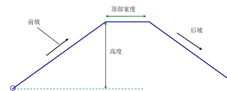

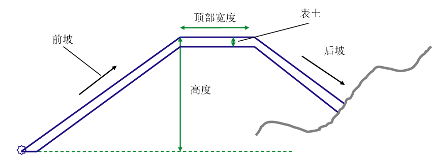

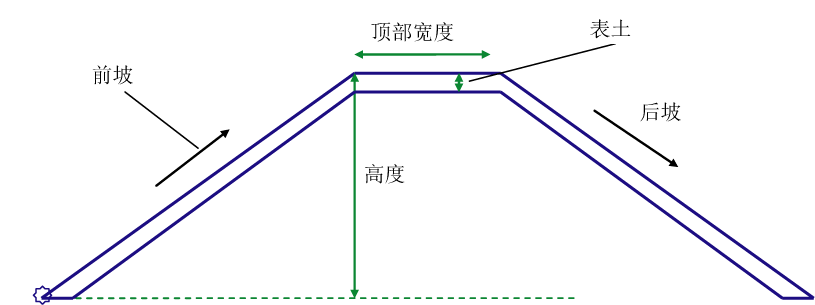

将根据用户指定的前坡和后坡从附着点引入噪声挡墙。如果将“顶部宽度”设置为零,则将生成三角形的噪声挡墙。另外,如果为该部件选择了表土层,则将按照如下所示引入衬砌材质层。(注:将引入位于附着点处的水平连接,以便使材质的厚度等于指定值)。
如果将后坡连接到曲面,则将调整该侧面的高度为曲面中的边坡(如下所示)。
如果未将后坡连接到任何曲面,则将使用指定的高度设置该侧面的高度。另外,如果位于该点处的曲面高于挡墙的顶部,则将再次使用指定的坡度和高度参数向下绘制后坡连接。
