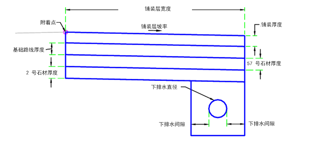

PermeablePavement 部件可以插入连接和造型,以创建具有可选下排水的可渗透铺装层铺路石。
附着点位于可渗透铺装层的内侧边缘。此组件可以附着到左侧,也可以附着到右侧。

可渗透铺装层的坡度由输入参数或偏移目标(如果设置)确定。可渗透铺装层的造型通过输入参数构建。如果设置为使用下排水,则构造下排水管道和周围材质。下排水的位置位于铺装层边缘,除非目标更改位置和高程。如果设置为包括不可渗透内衬,则系统会将连接代码指定给构造的连接的底部和外侧。
在布局模式下,此部件根据输入参数绘制可渗透铺装层。
