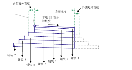

此部件可以创建由多个层组成的车道的横断面表示。这些层的宽度可以变化。它还对道路模型的基准线路线应用外侧车道超高坡度值。
附着点位于完工坡面曲面上的车道的内侧边缘上。此组件可以附着到左侧,也可以附着到右侧。
注意:除非另有说明,否则所有标注均以米或英尺为单位。除非指明是带有“%”符号的百分比坡度,否则所有坡度均为“水平宽度比垂直高度”格式(例如,4:1)。

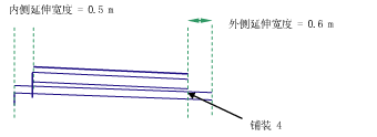

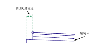

每一层在内侧和外侧都具有各自单独的延伸选项。内侧和外侧延伸可以在内侧或外侧上相对于铺装层的正上方指定其他宽度。
示例 1:
铺装 4 内侧延伸宽度 = 0.5 米
铺装 4 外侧延伸宽度 = 0 米
如果在右侧插入,
示例 2:
铺装 4 内侧延伸宽度 = 0.5 米
铺装 6 外侧延伸宽度 = 0.6 米
如果在右侧插入,
延伸宽度始终被指定为正宽度。
