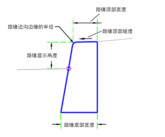

ClarkCountyCurbE1 部件可以插入连接,以在指定插入点处创建路缘。造型表示克拉克县路缘类型 E1。
您应确认使用的尺寸与标准平面的说明相匹配。

附着点位于初始挖方或填方坡度的内侧边缘上。此组件可以附着到左侧,也可以附着到右侧。

指定要将部件放置在哪一侧 左/右
路缘底部宽度 路缘底部宽度 正数
8.25 英寸
0.21 米
路缘顶部宽度 路缘顶部宽度 正数
5.5 英寸
0.14 米
路缘边沟边缘的半径 路缘边沟边缘的半径 正数
1 英寸
0.025 米
路缘总高度 路缘总高度 正数
16 英寸
0.40 米
路缘显示高度 路缘显示高度 正数
6 英寸
0.15 米
路缘顶部坡度 路缘顶部坡度 正数 50 ( : 1)
附着点 路缘附着点 流线/后部 流线

此部件可以为路缘构建克拉克县路缘类型 E1 造型,且附着点位于流线或路缘后部。
布局模式操作
在布局模式中,此部件按照输入参数指定的方式绘制路缘造型。
