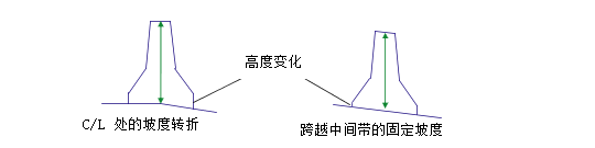

标注 A(毫米或英寸) |
中间带中心处挡墙的高度 |
正数 |
810 毫米 32 英寸 |
标注 B(毫米或英寸) |
如图所示 |
正数 |
232 9 英寸 |

将铺装层结构连接向外插入附着点的左侧和右侧,以得到给定的宽度和坡度。如果“包含挡墙”的值为 True,则围绕中间带中心线对称地插入挡墙。如果将路线作为左侧宽度和右侧宽度的目标参数给定,那么将调整宽度,以连接到道路上每个里程处的路线偏移。
如果中间带应用的超高具有跨越整个中间带的单一固定坡度,那么挡墙顶部将倾斜,以匹配中间带坡度。否则,挡墙顶部将保持水平。在所有情况中,挡墙中心线处的挡墙高度(标注 A)都保持不变。
此部件仅适用于“轴方法”为“中间带边缘”且“中间带处理”为“保持中间带造型”的道路类型。如果将此部件与其他任何轴方法或变形的中间带处理结合使用,生成的结果相当于“中间带边缘”加上“保持中间带形状”的结果。
