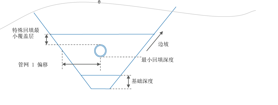

在这两种情况下,部件都将根据指定的管网中管道的位置确定沟渠底部深度和宽度。通过测量与采样横断面处的最高管道中心线的距离,来确定特殊回填最小覆土厚度。通过测量与采样桩号处的最低管道的底部外径的距离,来确定特殊回填最小深度。
情况 1:选择单个管网
如果仅选择管网 1,则部件将从控制基准线向左和向右搜索 3 英尺(1 米)以查找采样桩号处的管道中心线。将管网 1 偏移值应用于两侧,以确定沟渠宽度或最小宽度(其中较大的值)。从管道外壁应用偏移值,如图所示。沟渠底部由管道外径、特殊回填最小深度以及基础深度确定。

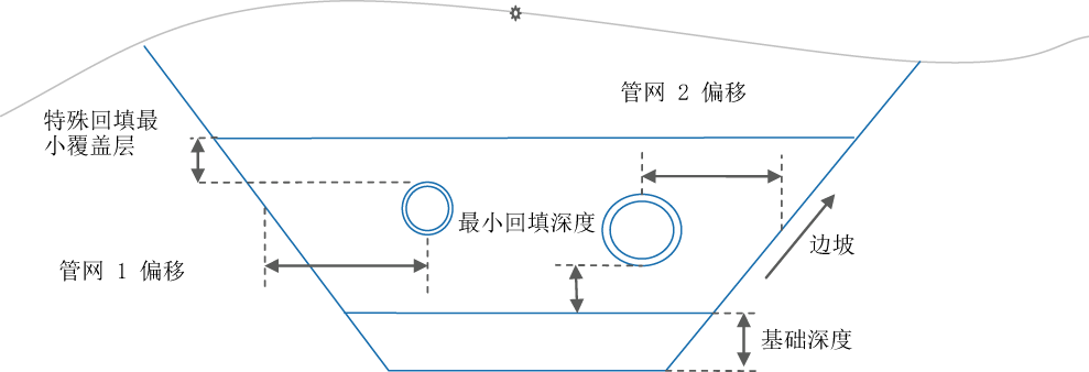

情况 2:选择两个管网
如果选择两个管网,将假定管网 1 位于基准线的左侧。假定管网 2 位于路线的右侧。特殊回填最小深度的材质深度由两个管道外径中较高的值以及特殊回填最小覆土厚度深度确定。沟渠底部的深度由两条管道外径较低的值、特殊回填最小深度以及基础深度确定。
在布局模式下,此部件将如上图所示绘制沟渠。
