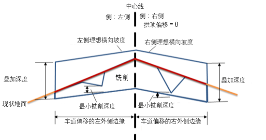

此部件可在现有的拱形路面上添加加铺层,并根据需要添加铣刨层。
附着点是指具有设计地面横向坡度的加铺层的路拱点。

| 加铺深度 | 加铺层的深度。 | 数值,正值 | 0.600 米(0.600 英尺) |
| 右侧和左侧加铺坡度选项 | 指定右侧和左侧铺装层横坡选项。
提示: 摆动是用于描述改建部件中铺装层的更正的横向坡度计算方式的一个术语。摆动结果各异,与坡度公差以及原地面横向坡度与理想横向坡度之间的坡度差有关。如果坡度差小于部件的坡度公差,那么使用情形被视为“在公差范围内”。如果坡度差大于部件的坡度公差,那么使用情形被视为“在公差范围外”。
注: 坡度公差是一个绝对值。因此,无论坡度差为 0.4% 还是 -0.4%,它们的绝对值都为 0.4%。如果坡度公差为 0.5%,那么 0.4% 的绝对坡度差将被视为在公差范围之内。
用户定义 | 用户定义,无摆动 |
| 左侧理想横向坡度 | 指定用户定义的左侧理想横向坡度。 | 数值,负值 | -2.00% |
| 左侧最小铣刨深度 | 左侧原地面层底部与铣刨层底部之间的最小挖方深度。 | 数值,正值 | 0.300 米(0.300 英尺) |
| 左侧坡度公差 | 左侧加铺坡度的变化公差。 | 数值 | 0.50% |
| 右侧理想横向坡度 | 指定用户定义的右侧理想横向坡度。 | 数值,负值 | -2.00% |
| 右侧最小铣刨深度 | 右侧原地面层底部与铣刨层底部之间的最小挖方深度。 | 数值,正值 | 0.300 米(0.300 英尺) |
| 右侧坡度公差 | 左侧加铺坡度的变化公差。 | 数值 | 0.50% |
| 左侧车道宽度 | 左侧车道的宽度,由左侧车道的外侧边缘相对于左侧车道的内侧边缘的偏移确定。 | 数值,负值 | -12.000 米(-12.000 英尺) |
| 右侧车道宽度 | 右侧车道的宽度,由右侧车道的外侧边缘相对于右侧车道的内侧边缘的偏移确定。 | 数值,正值 | 12.000 米(12.000 英尺) |

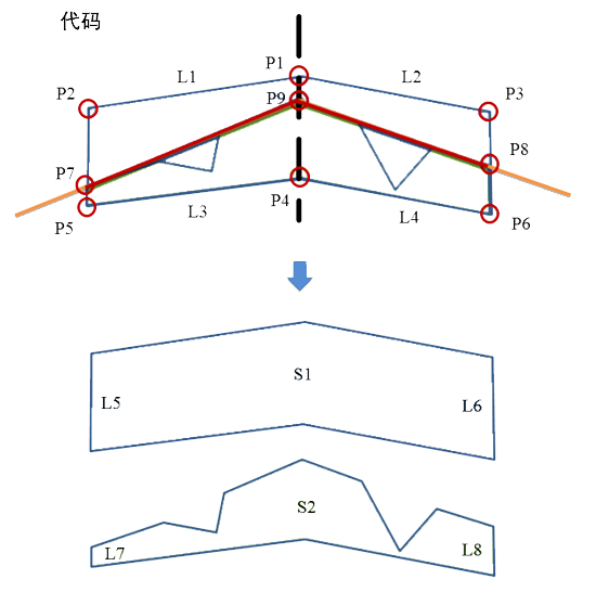

此部件假定没有添加整平层。
| 点、连接或造型 | 代码 | 描述 |
| P1 | Crown | 加铺顶部的路拱点 |
| P2、P3 | EOV | 道路左侧和右侧的完工坡面上的加铺边缘 |
| P4 | Crown_Overlay | 铣刨底部的路拱点 |
| P5、P6 | EOV_Overlay | 道路左侧和右侧的铣刨底部的边缘 |
| P7、P8 | EOV_Milling | 道路左侧和右侧的铣刨顶部的边缘 |
| P9 | Crown_offset | 路拱点相对于附着点的偏移。 |
| L1、L2 | Top, Pave | 道路左侧和右侧的加铺顶部 |
| L3、L4、L5、L6 | 加铺 | 加铺层的连接。 |
| L7、L8 | 铣刨 | 道路左侧和右侧的铣刨连接(高度) |
| S1 | Overlay | 加铺顶部与底部之间的区域 |
| S2 | 铣刨 | 铣刨顶部与底部之间的区域 |
