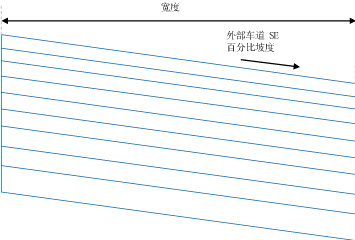

此部件与“外侧超高的车道”部件类似。但是,在此部件中还存在其他层,并且底层不再沿用与设计坡面相同的坡度。此坡度由内侧高度和外侧高度控制。
附着点位于 (a) 设计坡面上车道内部边缘处(如果插入点为路拱),或 (b) 行车道的外部边缘处(如果插入点位于行车道边缘处)。此组件可以附着到左侧,也可以附着到右侧。

此部件被插入在指定附着点的一侧。所有连接都沿用为顶部连接 L1 指定的坡度(L10 除外)。连接 L10 由“底基 3 内部深度”和“底基 3 外部深度”确定。此部件中的铺装 1 层和铺装 2 层都支持层宽度的可选延伸。此部件的所有其他行为与现有外侧超高的车道部件的行为相同。
在布局模式中,此部件将使用用于显示的输入参数显示所有连接。
