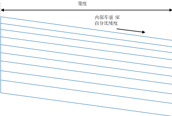

此部件与“内侧超高的车道”部件类似。但是,在此部件中还存在其他层,并且底层不再沿用与设计坡面相同的坡度。此坡度由内侧高度和外侧高度控制。
附着点位于完工坡面曲面上的车道的内侧边缘上。此组件可以附着到左侧,也可以附着到右侧。
注意:除非另有说明,否则所有标注均以米或英尺为单位。除非指明是带有“%”符号的百分比坡度,否则所有坡度均为“水平宽度比垂直高度”格式(例如,4:1)。

此部件被插入在指定附着点的一侧。所有连接都沿用为顶部连接 L1 指定的坡度(L10 除外)。连接 L10 由“底基 3 内部深度”和“底基 3 外部深度”确定。此部件中的铺装 1 层和铺装 2 层都支持层宽度的可选延伸。此部件的所有其他行为与现有内侧超高的车道部件的行为相同。
在布局模式中,此部件显示由输入参数定义的连接。
