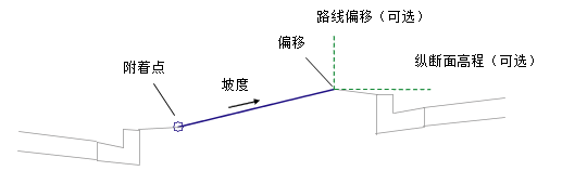

此部件是一个通用工具,用于将连接从附着点连接到指定坡度的指定偏移处。
路线可由偏移替代,纵断面可由坡度替代。
附着点位于连接的起点。连接方向由给定偏移和坡度的位置决定。
注意:除非另有说明,否则所有标注均以米或英尺为单位。除非指明是带有“%”符号的百分比坡度,否则所有坡度均为“水平宽度比垂直高度”格式(例如,4:1)。

本部分列出了此部件中可以被映射到一个或多个目标对象(例如图形中的曲面、路线或纵断面对象)的参数。有关详细信息,请参见指定道路目标。
参数 |
描述 |
状态 |
偏移 |
可用于替代固定的“偏移”,并将连接终点连接到偏移路线。以下对象类型可用作用于指定此偏移的目标:路线、多段线、要素线或测量地物。 |
可选 |
坡度 |
可用于替代固定的“坡度”,并将连接终点连接到纵断面。以下对象类型可用作用于指定此高程的目标:纵断面、三维多段线、要素线或测量地物。 |
可选 |

将连接从附着点添加到指定坡度的指定偏移处。
此部件包含名为“使用超高坡度”的可选输入参数,该参数允许指定对路肩使用超高坡度。可以将此参数设为 a) 外侧路肩坡度,b) 内侧路肩坡度,c) 外侧车道,d) 内侧车道或 e) 无。“无”是默认设定。
如果输入偏移值是负数且已指定超高坡度(未将“使用超高坡度”参数设为“无”),则将使用左侧车道或路肩的值。如果指定了正偏移,则将使用右侧超高的值。
在布局模式中,此部件显示根据指定偏移和坡度参数计算出来的连接。
