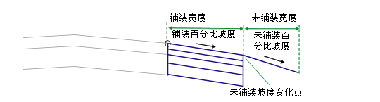

此部件可插入带有以垂直连接终止的铺装层和底基层的铺装路肩。
附着点位于铺装路肩的内侧边缘,铺装路肩通常位于行车道外侧边缘。

铺装宽度 |
从附着点到铺装路肩边缘的宽度 |
数字 |
2.4 米 8.0 英尺 |

未铺装连接的处理方式 |
确定何时或是否插入路肩的未铺装部分。此参数的值应为以下选项之一: 代码:Treatment 1:始终使用 2:仅当路肩处于挖方中时使用 3:仅当路肩处于挖方中,或处于超高高侧上的填方中时使用。 |
数字 1 - 3 |
1 |
未铺装宽度 |
路肩的未铺装部分的宽度。将此参数设置为零可忽略未铺装的连接。 |
正数 |
1.8 米 6.0 英尺 |
未铺装百分比坡度 |
未铺装路肩曲面的百分比坡度 |
正数 |
-6 (%) |
未铺装最大坡度变化 |
超高高侧上铺装部分与未铺装部分的百分比坡度之间的最大坡度变化 |
正数 |
8 (%) |

将使用给定的“铺装宽度”、“铺装百分比坡度”和材质深度向外插入路肩完工坡面、铺装 1、铺装 2、基准曲面和底基层曲面连接。如果“未铺装连接的处理方式”设置为 1,那么在任何情形中都要插入未铺装路肩连接。如果“未铺装连接的处理方式”的代码为 2,那么将检查铺装路肩的外侧边缘,以确定它是处于挖方还是填方中;仅当处于挖方中时,才会插入未铺装路肩连接。如果处理方式代码为 3,将在处于挖方中时,或当铺装路肩连接的百分比坡度为正值时,使用未铺装连接。除非“铺装百分比坡度”与“未铺装百分比坡度”之间的差值超过“未铺装最大坡度变化”值,否则未铺装完工坡面连接将按给定的“未铺装百分比坡度”插入。在差值过大的情形中,将调整未铺装连接的坡度,使差值保持为给定的坡度变化。
在布局模式中,此部件将基于提供的输入参数,显示包括用于正常拱形路面情形的路肩的连接。如果给定的“铺装百分比坡度”是数字值,将基于该值计算路肩的铺装部分。否则,将使用默认坡度值 -6%。
