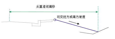

此部件可以将边坡连接从附着点插入到距离基准线的指定偏移处。
也可以为边坡和其他连接(“全部连接”、“边坡连接”、“仅填方连接”和“无”)指定可选衬砌材质。
附着点位于边坡连接的内侧边缘上。
注意:除非另有说明,否则所有标注均以米或英尺为单位。
参数 |
描述 |
类型 |
默认值 |
边坡从基准线偏移 |
自基准线的边坡点的 +/- 偏移。为此参数指定正值可在道路或控制基准线的右侧插入此部件。指定负值会在左侧插入此部件。有关详细信息,请参见《Autodesk Civil 3D 用户手册》帮助中,“道路”一章中的 在道路的右侧和左侧插入部件”。 |
数字 |
3.0 米 10.0 英尺 |
舍入选项 |
指定在捕捉点处舍入边坡连接 |
字符串 |
无 |
舍入方式 |
指定用于舍入的参数 |
字符串 |
长度 |
舍入参数 |
指定长度或半径的值 |
正数 |
1.500 英尺 |
舍入镶嵌 |
指定舍入连接上间断点的数目(最多 10 个连接) |
正数 |
6 |
放置衬砌材质 |
指定沿边坡连接放置可选材质衬砌。可以选择“全部连接”、“边坡连接”、“仅填方连接”和“无”。 |
字符串 |
无 |
坡度限制 1 |
指定坡度限制,达到此限制将放置关联的材质衬砌 |
坡度 |
1 : 1 |
材质 1 厚度 |
指定衬砌材质的厚度。将垂直于连接测量此厚度。 |
正数 |
12 英寸 |
材质 1 名称 |
指定沿放坡连接应用于衬砌的材质的名称 |
字符串 |
抛投乱石层 |
坡度限制 2 |
坡度 |
2 : 1 |
材质 2 厚度 |
正数 |
6 英寸 |
材质 2 名称 |
字符串 |
抛投乱石层 |
坡度限制 3 |
坡度 |
4 : 1 |
材质 3 厚度 |
正数 |
4 英寸 |
材质 3 名称 |
字符串 |
已播种的草地 |

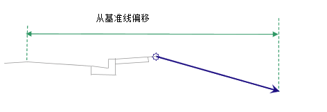

将边坡连接从附着点插入到曲面上的指定偏移处。
如其他边坡部件一样,(可选)此部件使您可以添加衬砌材质。可以指定三个坡度范围。如果连接的坡度达到指定的坡度值,则应用材质类型 1。如果连接的坡度介于坡度 1 和坡度 2 的值之间,则应用材质类型 2。同样,如果连接的坡度介于坡度 2 和坡度 3 的值之间,则应用材质 3。如果连接坡度比坡度限制 3 平坦,则不应用材质。
如果将衬砌材质添加到部件,则平行连接将以指定厚度添加到边坡连接。将垂直于连接测量此厚度参数(例如材质 1 厚度)。底层连接使用“Datum”进行编码,而边坡连接使用“Top”进行编码。由这些材质包围的造型使用材质名称进行编码。
在 Civil 3D 2010 及以前的版本中,垂直测量“材质厚度”参数。在 Civil 3D 2011 及更高版本中,则是垂直于连接来测量此参数。因此,如果您在 Civil 3D 2011 或更高版本中打开的图形包含这些在 Civil 3D 2010 或以前的版本中创建的部件,并重新生成道路,则此参数会随之更改以反映这一新行为。使用此部件的任何体积报告都将更新为反映新行为。
在布局模式中,此部件显示以 -4:1 的坡度向外延伸到指定偏移处的连接。边坡连接的终止箭头指向外部。
