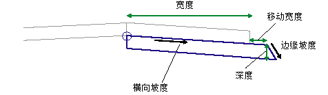

此部件用于创建具有用户可定义的点、连接和造型代码的简单铺装层结构。
此部件可以用作使用坡度超高参数的车道和路肩。可以基于可选路线和纵断面来计算宽度和外侧边缘高程。此部件可以自上而下堆叠以形成多个层,或侧边与侧边相连以形成多个车道(带有或不带有坡度转折)。如果堆叠了多个常用铺装层结构部件,则可以将底部坡度用作后续层的顶部坡度。(可选)可以将后续部件的底部宽度指定为上一个部件的宽度。
附着点位于铺装层结构的上侧内侧边缘。

| 参数 | 描述 | 类型 | 默认值 |
| 侧 | 指明朝哪一侧插入部件。 | 左/右 | 右 |
| 宽度 | 部件的宽度。 | 正数 | 3.6 米 12.0 英尺 |
| 移动宽度 | 指定要添加的可选附加宽度。 | 正数 | 0.2 米 0.67 英尺 |
| 默认横向坡度 | 未指定路线的超高坡度时的顶部连接的默认坡度。 | 数字 | -2% |
| 使用超高坡度 | 指定使用在基准线路线上定义的超高定义中的坡度。 | 选项列表:否,外侧车道坡度,内侧车道坡度,外侧路肩坡度,内侧路肩坡度 | 否 |
| 坡度方向 | 指定铺装层坡度是远离路拱,还是朝向路拱 | 选择列表 | 远离路拱 |
| 深度 | 从部件的顶部连接到底部连接的深度。 | 正数 | 0.2 米 0.67 英尺 |
| 偏转外侧垂直面 | 指明将外侧垂直面偏转到指定坡度。 | 布尔(是/否) | 否 |
| 外侧边缘坡度 | 指定选择不垂直时的外侧边缘坡度。 | 数字 | 1:1 |
| 内侧顶部点代码 | 为顶部连接上的内部点指定点代码。 | 字符串 | |
| 外侧顶部点代码 | 为顶部连接上的外部点指定点代码。 | 字符串 | |
| 外侧底部点代码 | 为底部连接上的外部点指定点代码。 | 字符串 | |
| 内侧底部点代码 | 为底部连接上的内部点指定点代码。 | 字符串 | |
| 顶部连接代码 | 为顶部连接指定代码。 | 字符串 | |
| 底部连接代码 | 将代码指定到底部连接。 | 字符串 | |
| 右侧连接代码 | 将代码指定到右侧连接。 | 字符串 | |
| 左侧连接代码 | 将代码指定到左侧连接。 | 字符串 | |
| 造型代码 | 为结构的封闭造型指定代码。 | 字符串 |

| 参数 | 描述 | 类型 |
| 顶部宽度 | 顶部连接的总宽度(包括有效移动宽度)。 | 正数 |
| 底部宽度 | 铺装层结构的底部总宽度(包括移动宽度以及由于偏转外侧面而引起的宽度)。 | 正数 |
| 深度 | 从顶部连接到底部的深度 | 正数 |
| 横向坡度 | 结构的横向坡度。 | 数字 |
