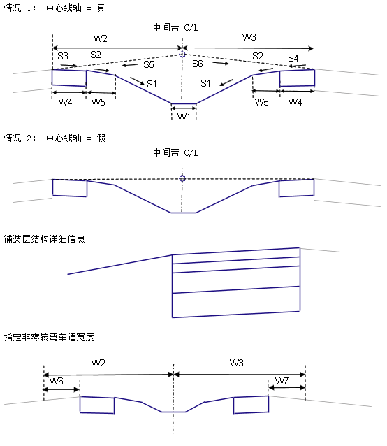

此部件可使用路肩路基的垂直终端,创建带有内部路肩的凹陷中间带的横断面表示。
此部件支持超高以中心线处的附着点作为轴点,或者以行车道内侧边缘的附着点高程作为轴点。路肩铺装部分的铺装层结构将遵循 Autodesk Civil 3D“帮助”中“铺装横断面的铺装层结构”中介绍的标准。
| 宽度表 | 坡度表 | ||
W1 |
沟渠 |
S1 |
前坡沟渠 |
W2 |
左侧中间带 |
S2 |
未铺装路肩坡度 |
W3 |
右侧中间带 |
S3 |
左侧内部超高 |
W4 |
铺装路肩 |
S4 |
右侧内部超高路肩坡度 |
W5 |
未铺装路肩 |
S5 |
左侧外部车道坡度 |
W6 |
左侧转弯车道 |
S6 |
右侧外部车道坡度 |
W7 |
右侧转弯车道 |
附着点位于沟渠中心线上方。中间带连接相对于附着点的位置随轴方式的不同而不同,在某些情况下,取决于中间带宽度和车道坡度。附着点通常放置在设计纵断面高程处的基准路线上。
注意:除非另有说明,否则所有标注均以米或英尺为单位。除非指明是带有“%”符号的百分比坡度,否则所有坡度均为“水平宽度比垂直高度”格式(例如,4:1)。

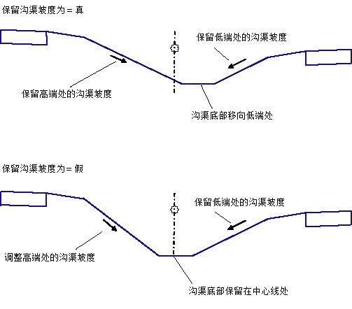

保留沟渠坡度 |
对于沟渠坡度顶部的点位于不等高程处的情况,请选择是保留沟渠边坡而移动沟渠位置,还是将沟渠保留在中心处而调整高侧上的边坡。 |
选择列表 |
保留沟渠边坡,从中心移动沟渠 |

沟渠的高程和坡度
超高或转弯车道可能会导致沟渠左侧和右侧坡度顶部位于不同的高程处,从而导致生成不对称的沟渠。用于处理此情况的选项有两个。如果“保留沟渠坡度”设置为 True,那么两侧上都将保持给定的沟渠坡度不变,这样会将沟渠底部从中心线向较低的一侧移动。如果设置为 False,则将以中间带中心线作为沟渠底部的中心,在较低一侧上保留给定的坡度,并调整较高一侧上的坡度,以便匹配。
