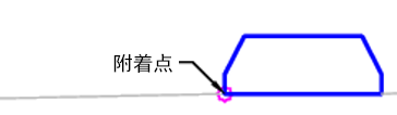

工况 1:类型 1

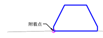

工况 1:类型 2

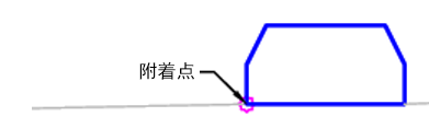

工况 1:类型 3
附着
附着点位于路缘的前边缘上。
