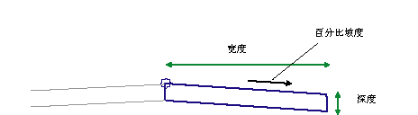

基本车道
此部件可以创建简单车道。
此部件是一组快速入门部件中的一个部件,用于进行简单的道路建模,还在教程和培训过程中使用。
附着
附着点位于完工坡面上的车道的内侧边缘上。

指定要将部件放置在哪一侧
左/右
宽度
车道宽度
正数
3.6 米
12.0 英尺
深度
从完工坡面到底基的深度
正数
0.2 米
0.67 英尺
百分比坡度
车道的百分比坡度
数字

行为
此部件用于构造完工坡面和底基层曲面,在任一端以垂直连接闭合。车道将以给定的宽度、深度和坡度从附着点向外插入。
布局模式操作
在布局模式中,此部件使用输入参数绘制车道。
