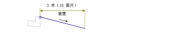

此部件是一个通用的实用程序,用于沿给定的坡度延伸连接,直至该连接达到定义的高程或纵断面。
附着点位于连接的内侧边缘。此部件可以插入到附着点的左侧或右侧。
注意:除非另有说明,否则所有标注均以米或英尺为单位。除非指明是带有“%”符号的百分比坡度,否则所有坡度均为“水平宽度比垂直高度”格式(例如,4:1)。
