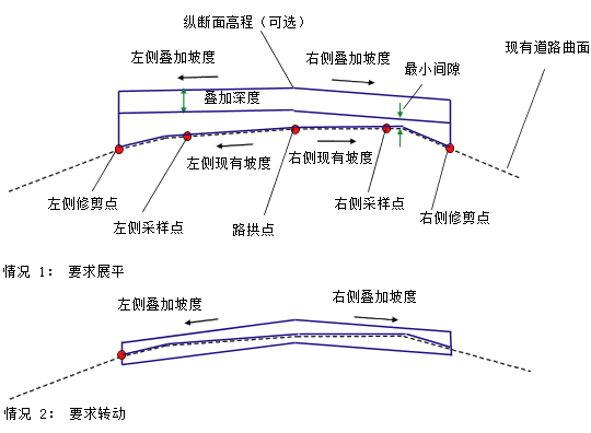

此部件将在连接于路拱点处的每一侧上,插入定义叠加层顶部和底部的平行连接。这些连接的插入方向是从“路拱点偏移”到“左侧修剪点偏移”和“右侧修剪点偏移”。
叠加坡度
每一侧上的“现有曲面”坡度都将在路拱点与采样点之间确定。叠加层的坡度通过以下步骤来确定:
  1. 如果给定的“叠加百分比坡度”值为 M,那么叠加坡度将采用从“路拱点”到“采样点”的坡度。
  2. 如果给定的“叠加百分比坡度”为 S,那么叠加将使用为道路路线定义的外部车道超高坡度。
  3. 如果给定的“叠加百分比坡度”是一个数字值,将使用给定的值。
  4. 如果使用数字值坡度或超高坡度,那么将比较叠加坡度与采样点之间的现有坡度。如果差值超过了“坡度公差”值,将按“公差”值调高或调低设计坡度,使其与现有坡度更接近,并使展平或转动量最小。如果“坡度公差”为零,将不会调整坡度。

  1. 如果“使用纵断面”的值为 True,那么将在路拱点偏移处叠加顶部上保持道路纵断面的高程。叠加将沿叠加坡度扩展到“左侧修剪点偏移”和“右侧修剪点偏移”,并将插入平行连接作为叠加底部。现有曲面上方和叠加底部下方的任何区域都将存储为具有代码“Level”的闭合造型。现有曲面下方和叠加底部上方的任何区域都将存储为具有代码“Mill”的闭合造型。
  2. 如果“使用纵断面”的值为 False,那么每一侧上的叠加底部连接将被垂直移动,以便保持现有曲面上方或下方的“最小间隙”。如果“最小间隙”为正值,那么将在现有曲面上方和叠加底部下方创建一个展平区域。如果“最小间隙”为负值,那么将在现有曲面下方和叠加底部上方创建一个转动区域。一侧上的叠加连接将被垂直移动,以使这些连接在路拱点处汇合。

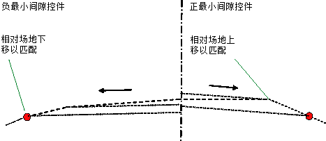

最小间隙点
下图显示了用来确定应用“最小间隙”的点的方法。
  1. 垂直投影线将建立在任意偏移处。
  2. 两个修剪点之间的“现有曲面”上的每个点都将沿“叠加坡度”向后投影到投影线。
  3. 投影线上具有最大高程的点是使“最小间隙”值大于零的控制点。具有最小高程的点是使“最小间隙”值小于零的控制点。

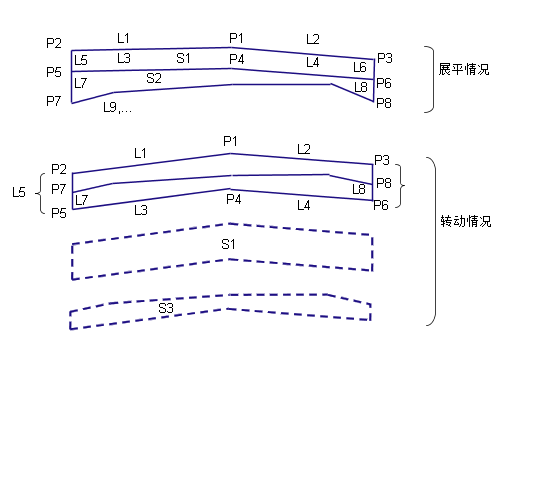

点、连接和造型代码
下表列出了此部件的已指定了代码值的点、连接和造型代码。此部件的未指定代码值的点、连接或造型代码不包含在此表中。
点、连接或造型
代码
描述
P1
Crown
完工坡面上的路拱
P2、P3
EOV
完工坡面上的叠加边缘
P4
Crown_Overlay
叠加底部上的路拱
P5、P6
EOV_Overlay
叠加底部的边缘
L1、L2
Top, Pave
叠加顶部
L3 – L6
Overlay
叠加连接。请注意,在“展平”和“转动”情形中,L5 和 L6 都是从叠加底部延伸到叠加顶部。
L7、L8
整平
Mill
从现有曲面到叠加底部的垂直连接:
Level - 用于“展平”情形。
Mill - 用于“转动”情形。
S1
Overlay
叠加顶部与底部之间的区域。此区域可叠加用于“转动”情形的转动区域 (S3),如下所示。
S2
整平
现有曲面上方和叠加底部下方的区域,用于“展平”情形
S3
Mill
现有曲面下方和叠加底部上方的区域,用于“转动”情形。此区域可叠加“叠加”区域,如下所示。
