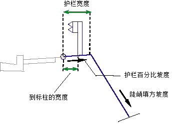

护栏宽度
使用“陡峭填方坡度”的填方坡度的护栏加宽连接的宽度。使用零表示不加宽护栏。
正数
0.6 米
2 英尺
护栏百分比坡度
护栏加宽连接的百分比坡度
数字
-2 (%)
包含护栏
忽略护栏
如果为包含,则在护栏加宽段上插入护栏结构的连接。如果为忽略,则不插入护栏结构。
包含/忽略
忽略

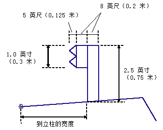

到立柱的宽度
包含护栏时,指从附着点到护栏立柱内侧边缘的宽度。
数字
0.3 米
1 英尺
舍入选项

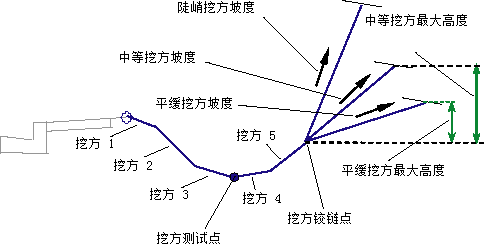

挖方连接标识为“挖方 1”、“挖方 2”,一直到“挖方 8”。“挖方测试点”输入值指明哪个挖方连接终止于挖方测试点。使用的逻辑步骤如下:
  1. 从挖方 1 到终止于测试点的挖方连接之间临时构造挖方曲面连接。
  2. 如果测试点或临时曲面的任意部分位于目标曲面之下,则将横断面构造为挖方横断面。如果整个临时连接集都位于目标曲面之上,则将横断面构造为填方横断面。
部件图中的挖方样例显示了定义五个挖方连接的位置。挖方测试点位于第三个连接上。填方样例显示了定义的两个填方连接。

挖方横断面
  1. 如果挖方测试点位于目标曲面之上,则从测试点向后追踪连接,直到找到与目标曲面的交点。横断面将在此点处终止。
  2. 如果测试点位于目标曲面之下,则逐一添加剩余的挖方连接。将测试每个挖方连接,以查看其是否与边坡曲面相交。如果相交,则挖方横断面在交点处终止,并指定适当的铰点和边坡代码。
  3. 闭合到挖方中的目标曲面的步骤:
    • 如果“包含边坡连接”设置为假,则不计算任何挖方边坡终止点。
    • 使用“平缓挖方坡度”值计算到边坡曲面的终止点。
    • 如果平缓挖方坡度的高度超过了“平缓挖方最大高度”,则使用“中等挖方坡度”值重新计算到边坡曲面的终止点。
    • 如果中等挖方坡度的高度超过了“中等挖方最大高度”,则使用“陡峭挖方坡度”值重新计算到边坡曲面的终止点。

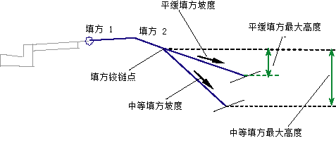

  1. 填方连接从附着点向外插入到填方铰点,填方铰点为最后一个非零填方连接的外侧边缘。
  2. 如果填方连接在到达铰点之前与边坡曲面相交,则横断面在交点处终止,并指定适当的铰点和边坡点代码。
  3. 闭合到填方中的目标曲面的步骤:
    • 使用“平缓填方坡度”值计算到目标曲面的终止点。如果终止点连接的高度未超过“平缓填方最大高度”,则使用此坡度将连接添加到装配中,否则:
    • 使用“中等填方坡度”值重新计算到目标曲面的终止点。如果终止点连接的高度未超过“中等填方最大高度”,则使用此坡度将连接添加到装配中,否则:
    • 如果给定了非零的护栏宽度,则连接(填方 1、填方 2 等)将被删除。使用“护栏宽度”和“护栏百分比坡度”参数在附着点处添加护栏加宽连接。使用“陡峭填方坡度”值从护栏加宽连接外侧边缘重新计算到目标曲面的终止点,并将连接添加到装配中。
    • 如果护栏宽度为零,则从填方铰点处应用陡峭填方坡度。
护栏结构可应用于符合使用陡峭填方坡度规则的填方横断面。如果符合此规则,“护栏宽度”不为零且“包含护栏”设置为真,将在里程处绘制护栏结构。护栏结构的标注是固定的,如下图所示。

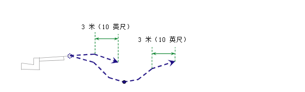

布局模式操作
在布局模式中,此部件以虚线显示挖方和填方条件的平缓坡度解决方案。边坡连接沿水平方向向外延伸 3 米(10 英尺),并以箭头结束。

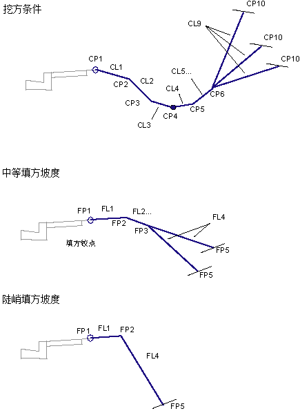

点、连接和造型代码
下表列出了此部件的已指定了代码值的点、连接和造型代码。此部件的未指定代码值的点、连接或造型代码不包含在此表中。
点、连接或造型
代码
描述
CP(n+1)
Ditch_Out
挖方连接 n 终点处的沟渠测试点,其中 n 为挖方测试点连接编号
CP (1 到 n)
Hinge
Hinge_Cut
挖方终止点坡度的铰点
CP10
Daylight
Daylight_Cut
挖方坡度桩点
FP (1 到 n)
Hinge
Hinge_Fill
填方终止点坡度的铰点
FP5
Daylight
Daylight_Fill
填方坡度桩点
所有连接
Top
Datum
所有挖方、填方和护栏连接
护栏点
未为护栏结构(如果包含)上的点指定任何代码。
护栏连接
Guardrail
构成护栏结构(如果包含)的所有连接。
最终边坡连接
Top
Datum
Daylight
Daylight_Cut
挖方横断面的边坡连接
最终边坡连接
Top
Datum
Daylight
Daylight_Fill
填方横断面的边坡连接
