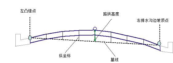

此部件可插入抛物线型的行车道,用来表示已知排水沟边坡顶点之间的市内抛物线车道的完工坡面、铺装层和底基。抛物线造型是用一系列短直线连接模拟而成的。
要使用此部件,应当分别用单独的路线定义左排水沟边坡顶点和右排水沟边坡顶点。这些点处的高程可以根据曲面或纵断面来确定。而且,如果定义边缘(例如,路缘和边沟)的组件同时还是一个改建组件,那么可以将它们作为标记点传入,从而传递偏移和高程信息。
附着点是(或接近)部件的路拱点。由于部件将在路拱的两侧都放置车道,因此此附着点通常位于装配基准线点处。在布局模式中,此点将与路拱点重合;在道路状态下,完工坡面纵断面点(或基准线标记点)可能会与路拱点不同,因为路拱点的偏移和高程是根据输入数据(例如左/右排水沟边坡顶点)偏移值计算的。

初始附着点只是一个占位符(更适用于布局模式)。前两个要创建的点是左、右边界,其偏移和高程将根据输入参数来确定。
然后,将通过连接左、右排水沟边坡顶点(即新建立的行车道边缘)来定义基线。此基线将按“增量数”参数进行分割,中间一段将被作为“路拱点”偏移。通过将“路拱高度”参数添加到基线中点的高程来建立路拱点高程。
将使用标准的垂直曲线方程式,并基于基线为水平的假设,来计算其他镶嵌点处的抛物线坐标。将添加直线连接来连接一系列坐标点(从左边界到路拱点到右边界),从而定义完工坡面。将在此完工坡面下方叠加深度处插入一个平行曲面。
在布局模式中,此部件将在附着点的每一侧插入相等数量(基于输入参数)的车道。前两个边缘点将基于左/右偏移来定位。左侧和右侧点高程将通过从附着点的坐标中减去路拱高度来计算。然后,“路拱点”将位于这两个点的中间。但是,由于左侧和右侧点高程的程序默认值是相同的,因此默认情况下,路拱点与附着点重合。当获得车道坡度时,将接受它们。铺装层的厚度等于叠加深度。

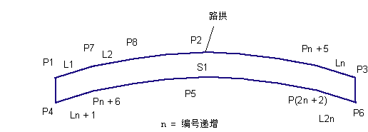

下表列出了此部件的已指定了代码值的点、连接和造型代码。此部件的未指定代码值的点、连接或造型代码不包含在此表中。
点、连接或造型 |
代码 |
描述 |
P1、P3 |
ETW |
完工坡面上的车道外侧边缘 |
P4、P6 |
ETW_Overlay |
基层曲面上的车道外侧边缘 |
P2 |
Crown |
完工坡面上的路拱点 |
P5 |
Crown_Overlay |
铺装 1 曲面上的路拱点 |
L1 - Ln |
Top, Pave |
连接完工坡面上的所有点的连接 |
L(n+1) - L(2n) |
Overlay |
连接叠加曲面底部上的所有点的连接 |
S1 |
Overlay |
完工坡面与铺装 1 曲面之间的区域 |
