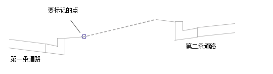

通常,这样做是为了以后其他部件可以插入向后附着到此点的连接(例如,指向标记点的连接)。附着点就是被标记的点。可以将用户定义的点代码添加到此标记点。
在以下样例中,有两条具有单独的纵断面的路面。一旦为第一条路面创建了连接,左侧外侧边缘处的点即被标记。以后为第二条路面创建连接之后,就可以将连接从其右侧外侧边缘向后插入到标记点。

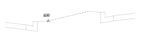

在布局模式中,此部件将在标记点位置绘制一个三角形符号,并在标记点上方标注该点的名称。
