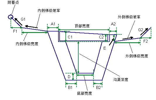

此部件用于创建可以添加到装配左侧或右侧的沟渠结构。
(可选)此部件可以在结构的任一侧添加边坡连接。
附着点是位于沟渠结构之前的放坡连接上最内侧的点。如果忽略了内侧的放坡连接,则附着点将位于内壁最内侧的点上。
注意:除非另有说明,否则所有标注均以米或英尺为单位。除非指明是带有“%”符号的百分比坡度,否则所有坡度均为“水平宽度比垂直高度”格式(例如,4:1)。

无。
此部件用于构造沟渠结构的造型,如上图所示。要忽略边坡和梯级连接,请为相应的宽度参数输入零值。
在布局模式中,此部件将按照使用输入参数所定义的方式从附着点开始进行绘制。
