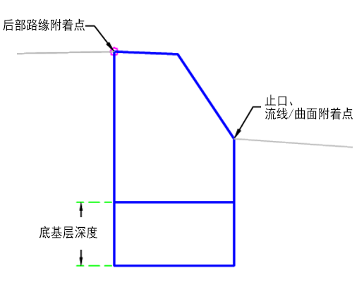

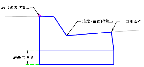

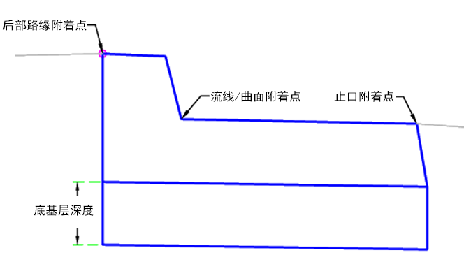

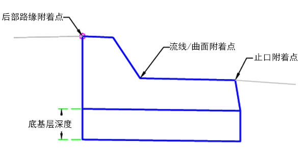

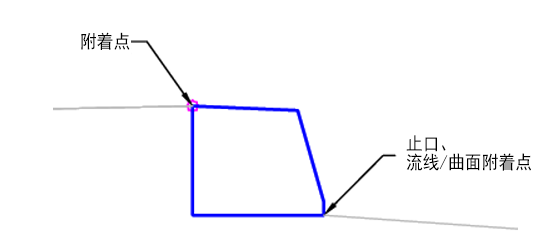

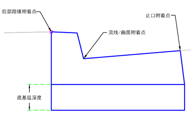

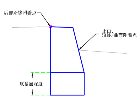

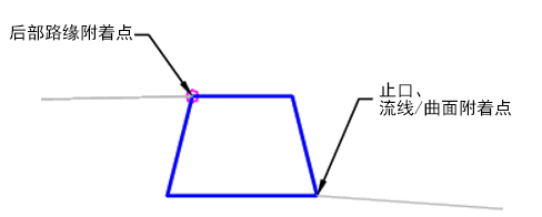

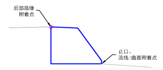

附着
附着点位于边沟的排水沟边坡顶点、路缘后部或路缘面。

路缘类型 指定要使用的路缘。 A1-6/A1-8/A2-6/A2-8/A3-6/A3-8/D1-6/D1-8/C1-6/C1-8/B1-6/B2-6/B3-6/D2-6/C2-6 A1-6
附着点 指定路缘附着点所在的位置。 止口/路缘后面/流线曲面
10.0 英尺
3.0 米
底基层深度 底基层在排水沟边坡顶点处的深度。如果没有底基层,请使用零。 正数
0.5 英尺
0.150 米

路缘和边沟连接基于部件中存储的值进行插入。所有标注均为非零的正值。如果指定非零的底基深度,则不会插入底基层。底基层接近路缘后部的底部。
此部件用于为选定路缘、路缘和边沟或路缘曲面生成造型,且附着点位于 (a) 边沟(或止口)内侧、(b) 路缘后部或 (c) 路缘或边沟的流线(或曲面)。
