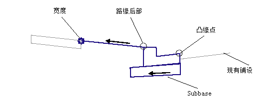

此部件用于根据参数放置新的路缘和边沟,并且可以选择连接(连同草地带)到现有人行道内侧边缘,或连接到使用另一个部件创建的新人行道。路缘和边沟的水平放置取决于上一个已知的排水沟边坡顶点位置。可以通过固定的偏移或其他任一标记点(例如人行道内侧边缘)来定位草地带的高侧。此外,此点也可以根据路线和纵断面的目标参数来定位。可以选择标记新设计的排水沟边坡顶点,使其以后可以用作替换车道部件的输入参数。
完成此条件性部件的主要步骤如下:
  1. 根据排水沟边坡顶点偏移和输入参数来定位“路缘后部”的偏移。
  2. 根据目标参数获取该里程处的“路缘后部”高程,并将此点作为 P4 来建立。
  3. 使用输入参数(与“城市道路的常规路缘和边沟 1”部件的参数相似)从此点建立所有路缘和边沟点与连接。
  4. 如果指定了内部人行道标记点,请将该点作为 P10 来建立。如果没有关联标记点,请查找“人行道内侧边缘”路线的目标参数。 如果找到,则获取纵断面高程或者从曲面目标参数中获取。
  5. 如果以上任何数据都不能用于草地带高侧,请使用由附着点所指定的偏移来建立点 P10。

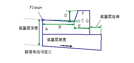

将基于输入参数“标注 A”到“标注 F”的标注插入所有其他路缘和边沟连接。所有标注都必须为非零的正值。如果给定非零的“底基层深度”,那么底基层将被插入到路缘后部,并延伸至“底基层延伸”宽度。底基层接近于路缘后部的底部,如图所示。
布局模式操作
在布局模式中,将基于附着点和自基准线的默认排水沟边坡顶点偏移来设置此部件。草地带的宽度是通过从“排水沟边坡顶点到附着点”的距离中减去路缘和边沟总宽度来计算的。使用 2% 坡度来计算草地带(或路缘后部点)的低侧,将从此点开始使用给定的输入参数绘制路缘和边沟的其余部分。
