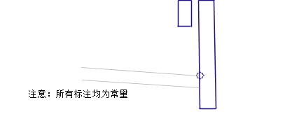

此部件用于构造立柱和栏杆的两个矩形造型。标注是固定的,用户不能进行更改。立柱从附着点向下延伸固定的距离,一直到完工坡面下面。
布局模式操作
在布局模式中,此部件使用固定的标注绘制立柱和栏杆。
