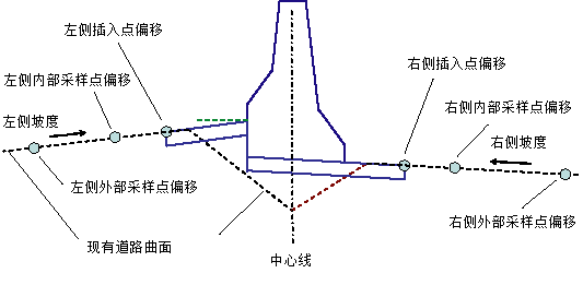

此部件通过从行车道边缘向内延伸过凹陷中间带,并在中心线处使用不对称挡墙来解决高程差异,从而加宽现有的已分割道路。此部件包含将挡墙顶部高程连接到预定义的纵断面的选项。
附着点位于挡墙底部的中心处。

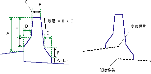

标注 A(毫米或英寸) |
从中间带高侧底部到挡墙顶部的挡墙高度。 |
正数 |
810 毫米 32 英寸 |
标注 B(毫米或英寸) |
如图所示。 |
正数 |
232 9 英寸 |
标注 C(毫米或英寸) |
如图所示。 |
正数 |
59 毫米 2 英寸 |
标注 D(毫米或英寸) |
如图所示。 |
正数 |
125 毫米 5 英寸 |
标注 E(毫米或英寸) |
如图所示。 |
正数 |
557 毫米 22 英寸 |
标注 F(毫米或英寸) |
如图所示。 |
正数 |
178 毫米 7 英寸 |

无。
将在每一侧上的采样点之间计算左侧坡度和右侧坡度。从剪切点开始将直线沿这些坡度向内延伸到中心线。中心线处的高程最高的一侧确定了挡墙最小高度的控制侧。
高侧上的挡墙底部偏移是通过给定的标注来计算的。高侧上的叠加层将从剪切点延伸到此偏移。
低侧上叠加层将从剪切点延伸到高侧上的挡墙底部偏移。
挡墙是从高侧上的基点开始构造的,结束于低侧上的叠加层顶部,如图所示。
如果将挡墙顶部纵断面作为目标参数给定,那么挡墙的高度将由该纵断面控制。标注 E 可能会有所变化,以达到此高度。
在布局模式中,将使用以下所示的固定标注来绘制对称的中间带和挡墙。这与在布局模式中为“叠加对称中间带”部件绘制的地物一样。
