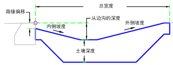

ClarkCountyRainGardenV
ClarkCountyRainGardenV 部件可以插入连接,以创建与路缘相邻的克拉克县雨花园 V。
您应确认使用的尺寸与标准平面的说明相匹配。
附着
附着点位于内侧坡度的内侧边缘上。此组件可以附着到左侧,也可以附着到右侧。
输入参数
注: 除非另有说明,否则所有标注均以米或英尺为单位。除非指明是带有“%”符号的百分比坡度,否则所有坡度均为“水平宽度比垂直高度”格式(例如,4:1)。
参数
描述
类型
默认值
指定要将部件放置在哪一侧 左/右
总宽度 雨花园的总宽度 正数
12.0 英尺
3.6 米
从边沟的深度 从相邻附着点的深度。 数字
-1.0 英尺
0.3 米
土壤深度 土壤的深度 正数
2 英尺
0.6 米
路缘偏移 从附着点的偏移 数字
-0.5 英尺
0.15 米
内部边坡 内部边坡 坡度 -4 ( : 1)
外部边坡 外部边坡 坡度 -4 ( : 1)
目标参数
本部分列出了此部件中可以被映射到一个或多个目标对象的参数。有关详细信息,请参见指定道路目标
无。
运行时逻辑指定
无。
输出参数
无。
行为
初始点设置在附着点处。然后,根据输入的偏移距离调整雨花园。雨花园的深度通过输入的值设置。
布局模式操作
在布局模式下,此部件按照输入参数绘制雨花园。
点、连接和造型代码
下表列出了此部件的已指定了代码值的点、连接和造型代码。此部件的未指定代码值的点、连接或造型代码不包含在此表中。
点、连接或造型
代码
描述
P1 RG_Gutter 雨花园插入点
P2 RG_Top_In 雨花园顶部内侧
P3 RG_Top_Out 雨花园顶部外侧
P6 RG_Btm_Out 雨花园底部外侧
P7 RG_Btm_In 雨花园底部内侧
L1 - L3 Top、RG_Slope 雨花园坡度顶部
L5-L7 Datum Datum
L6 Datum、RG_Btm 雨花园底部
S1 RainGarden 雨花园
