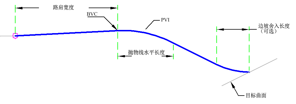

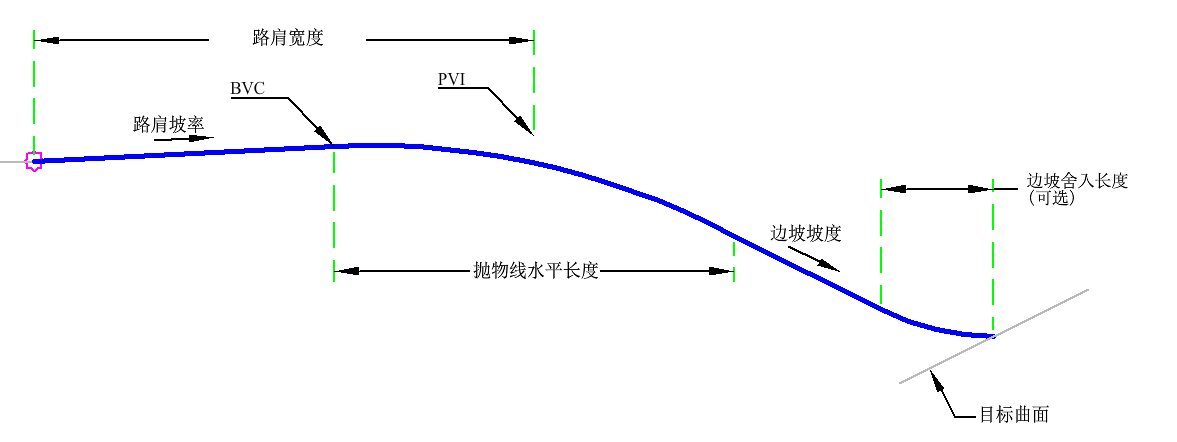

ShoulderParabolicDaylight 部件在路肩和边坡连接之间的变坡点 (PVI) 处,以及边坡连接和目标曲面之间的圆角边坡提供舍入。
此外,您可以选择从原点到变坡点或从远点到 BVC(竖曲率起点)定义路肩宽度标注。
远点到变坡点案例:
原点到竖曲率案例:
