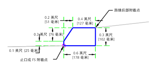

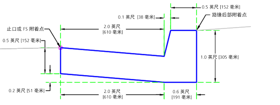

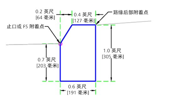

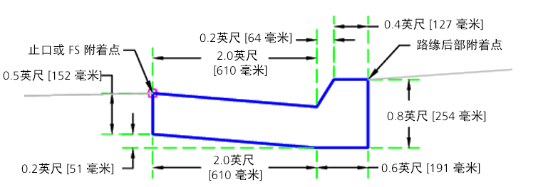

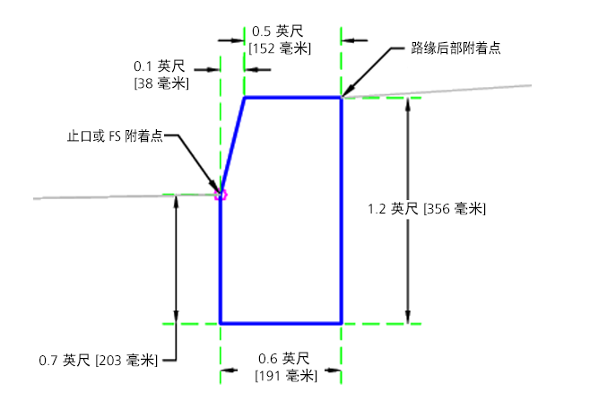

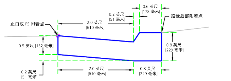

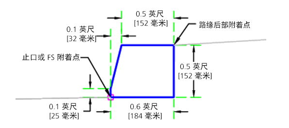

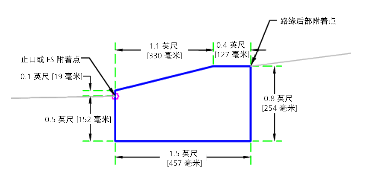

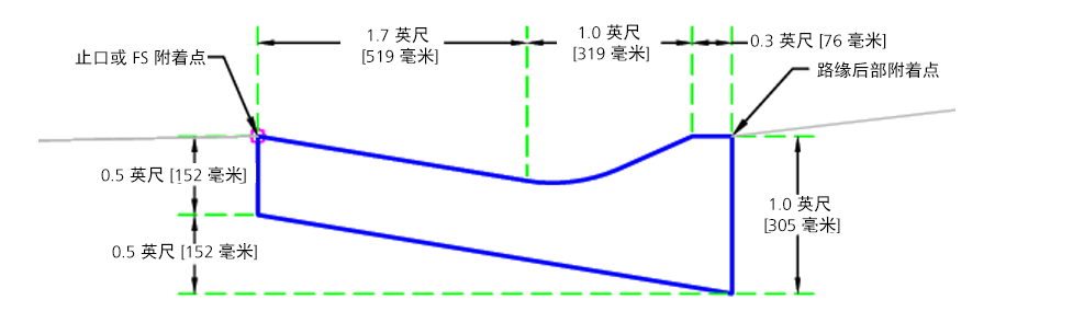

CaltransCurbs 部件可以插入连接,以基于 Caltrans 标准平面 RSP A87A 创建路缘和边沟。
您应确认使用的尺寸与标准平面的说明相匹配。
Caltrans 路缘 A1-6 和 A1-8
Caltrans 路缘 A2-6 和 A2-8
Caltrans 路缘 A3-6 和 A3-8
Caltrans 路缘 B1-4 和 B1-6
Caltrans 路缘 B2-4 和 B2-6
Caltrans 路缘 B3-4 和 B3-6
Caltrans 路缘 B-4
Caltrans 路缘 D-4 和 D-6
Caltrans 路缘 E
