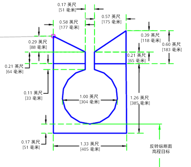

ChannelDrain 部件会插入点和连接,以创建渠道排水来沿行车道集水。
附着点位于渠道排水的内侧边缘上。此组件可以附着到左侧,也可以附着到右侧。

初始点设置在附着点处。然后,基于部件中存储的值创建点和连接。
在布局模式下,此部件可绘制部件。
