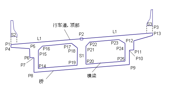

此部件可以创建带有可选半挡墙的双孔箱梁桥造型。
附着点位于桥面完工坡面上左右车道之间的分隔线上。桥梁横断面构建在左右两侧。

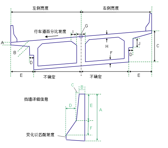

注意:除非另有说明,否则所有标注均以米或英尺为单位。除非指明是带有“%”符号的百分比坡度,否则所有坡度均为“水平宽度比垂直高度”格式(例如,4:1)。
参数 |
描述 |
类型 |
默认值 |
左侧车道宽度 |
桥面左侧车道的宽度 |
正数 |
5.34 米 17.8 英尺 |
右侧车道宽度 |
桥面右侧车道的宽度 |
正数 |
5.34 米 17.8 英尺 |
桥面坡度 - 使用超高 |
指定对桥面坡度使用超高坡度。 |
选项列表:否,左侧外侧车道坡度,左侧内侧车道坡度 |
左侧外侧车道坡度 |
默认桥面坡度 |
指定桥面的默认坡度 |
正数 |
2.0% |
包含挡墙 忽略挡墙 |
包含或忽略桥面每一侧的挡墙。 |
包含/忽略 |
包含 |
标注 A |
边缘处的桥面厚度 |
正数 |
0.200 米 0.667 英尺 |
标注 B |
凸缘处的桥面厚度 |
正数 |
0.300 米 1.0 英尺 |
标注 C |
从完工坡面到拱腹底部的总深度 |
正数 |
1.8 米 6.0 英尺 |
标注 D |
台阶宽度 |
正数 |
0.150 米 0.5 英尺 |
标注 E |
总凸缘宽度 |
正数 |
1.425 米 4.75 英尺 |
标注 F |
底部桁桥厚度 |
正数 |
0.170 米 0.5625 英尺 |
标注 G |
中心桁桥厚度 |
正数 |
0.250 米 0.833 英尺 |
标注 H |
顶部桁桥厚度 |
正数 |
0.210 米 0.7 英尺 |
标注 I |
内部桁桥的顶部角点的宽度 |
正数 |
0.300 米 1.0 英尺 |
标注 J |
台阶高度 |
正数 |
0.600 米 2.0 英尺 |
挡墙 A (毫米或英寸) |
中间带中心处的挡墙高度 |
正数 |
810 毫米 32 英寸 |
挡墙 B (毫米或英寸) |
如图所示 |
正数 |
131 毫米 4.5 英寸 |
挡墙 C (毫米或英寸) |
如图所示 |
正数 |
59 毫米 2 英寸 |
挡墙 D (毫米或英寸) |
如图所示 |
正数 |
125 毫米 5 英寸 |
挡墙 E (毫米或英寸) |
如图所示 |
正数 |
557 毫米 22 英寸 |
挡墙 F (毫米或英寸) |
如图所示 |
正数 |
178 毫米 7 英寸 |

此部件基于给定的输入参数值生成桥面和下部结构的连接。如果为桥面选择了 LI 或 LO 选项,则左侧超高坡度在整个桥梁宽度中保持不变。
如果“包含挡墙”为真,将在左侧和右侧桥面边缘添加单面挡墙横断面。挡墙底部的坡度将调整,以匹配桥面坡度。
在布局模式中,此部件按照输入参数值指定的方式绘制桥梁结构和挡墙。
下表列出了此部件的已指定了代码值的点、连接和造型代码。此部件的未指定代码值的点、连接或造型代码不包含在此表中。
点、连接或造型 |
代码 |
描述 |
P1, P3 |
EBD |
桥面的边缘 |
P2 |
Crown_Deck |
桥面上的路拱点 |
L1 |
Deck, Top |
Bridge |
所有外部桥梁地基连接 |
Girder |
所有内部桥梁地基连接 |
所有挡墙连接 |
Barrier |
S1 |
Bridge |
S2, S3 |
Barrier |
