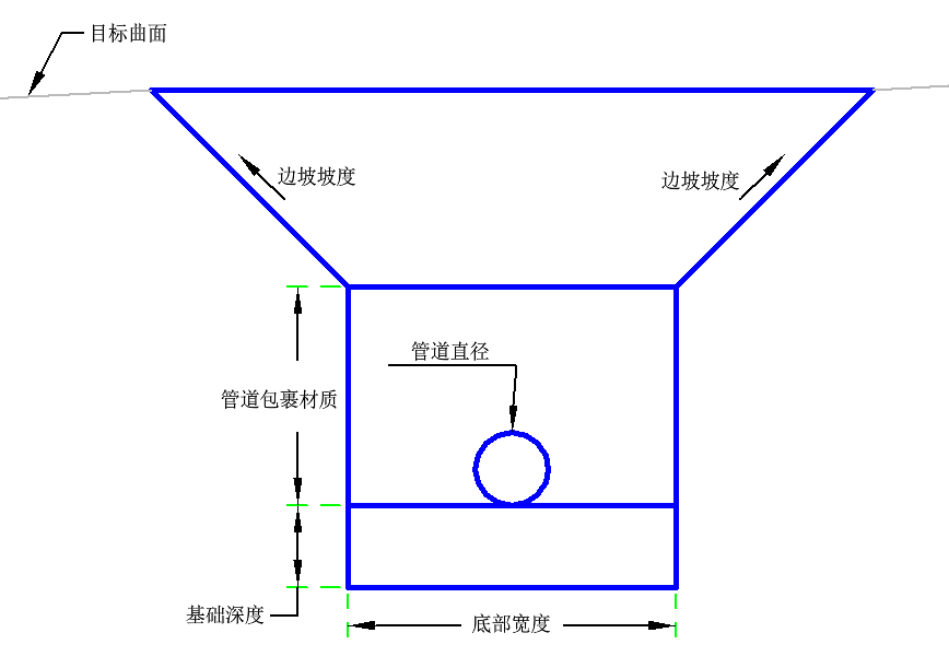

PipeTrenchMultipleLayers 子部件在沟渠中具有单根管道,管道使用一层材质进行包裹。
此部件可对体积基础层、管道区域和颗粒底回填进行体积计算。管道使用基础层正上方的一层材质包裹的。管道中心将具有设计纵断面。深度会在颗粒底回填的横断面有所变化;但其他将保持不变。所有深度、宽度和直径会在沟渠与沟渠之间发生更改。沟渠的深度会沿路线而不同,因为该深度是从沟渠底部到目标曲面测量的。
默认情况下,附着点是管道中心。

| 底部宽度 | 管道沟渠的底部宽度。 | 正数 |
3 英尺 1 米 |
| 管道直径 | 管道直径。 | 正数 |
0.667 英尺 0.2 米 |
| 基础深度 | 管道管底内壁下管道基础层的深度。 | 正数 |
0.75 英尺 0.2 米 |
| 管道包裹材质深度 | 管道管底内壁上方管道基础层的深度。 | 正数 |
2 英尺 0.6 米 |
| 目标曲面坡度 | 沟渠边坡的 x : 1 坡度。 | 正数 |
1 (:1) |
无。
无。
沟渠底部的高程是从纵断面坡面线高程减去一半管道直径以及基础深度而计算得出的。水平沟渠底部连接将对称地放置在该高程处的附着点偏移周围。管道包裹材质深度用于提供管道周围的材质。边坡将向上延伸到现有曲面。水平基础连接将沿给定的深度放置在沟渠底部上方。
