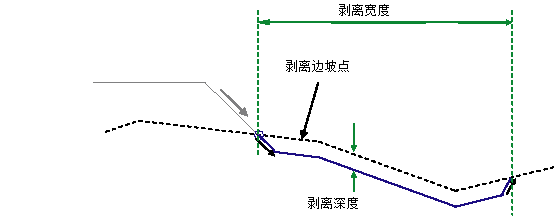

此部件用于将表土的剥离指定到指定的深度。
附着点位于剥离连接的内侧。

此部件可以插入定义指定曲面下方剥离层底部的平行连接。剥离从指定曲面正下方的插入点开始。前坡连接从插入点被放置到输入参数中所指定的一侧。该连接一直到绘制其最低点和现状地面之间的高程差等于“剥离深度”。
同样,后坡连接从插入点开始,根据“剥离宽度”指定的偏移从表土曲面进行绘制。该连接的深度(即连接底部相对于表土曲面的高程差)将再次等于剥离深度。
现在,将引入与指定表土曲面平行的一系列连接,用于连接以上两个新连接,从而定义剥离层。
要在插入点和/或在剥离的另一端处插入垂直连接,请将前坡和/或后坡值指定为零。
在布局模式中,将使用输入参数添加前坡连接和后坡连接。连接这两个连接的底部时,将添加一条水平线以表示剥离层。
