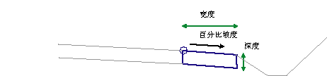

基本路肩
此部件可以创建具有设计坡面和底基的简单铺装路肩。
此部件是一组快速入门部件中的一个部件,用于进行简单的道路建模,还在教程和培训过程中使用。
附着
附着点位于完工坡面上的路肩的内侧边缘上。
输入参数
注意:除非另有说明,否则所有标注均以米或英尺为单位。除非指明是带有“%”符号的百分比坡度,否则所有坡度均为“水平宽度比垂直高度”格式(例如,4:1)。
参数
描述
类型
默认值
指定要将部件放置在哪一侧
左/右
宽度
路肩宽度
正数
0.9 米
3 英尺
深度
从完工坡面到底基的深度
正数
0.2 米
0.67 英尺
百分比坡度
路肩的百分比坡度
数字
-4%
目标参数
本部分列出了此部件中可以被映射到一个或多个目标对象的参数。有关详细信息,请参见指定道路目标
目标参数:无。
输出参数
无。
行为
路肩连接以给定的宽度、坡度和深度从附着点向外插入。
布局模式操作
在布局模式中,此部件使用输入参数绘制车道。
