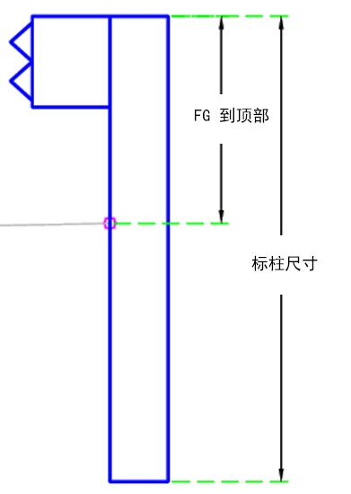

ClarkCountyGuardrailType31 部件可以插入连接,以在装配中创建克拉克县护栏类型 31 造型。
您应确认使用的尺寸与标准平面的说明相匹配。
附着
附着点位于完工坡面上的立柱的内部边上。
输入参数

指定要将部件放置在哪一侧 左/右
标柱尺寸 标柱的标注 正数
6 英尺
1.8 米
FG 到顶部 完工坡面到标柱顶部 正数
2.67 英尺
0.8 米

除了扶手造型,此部件还可以为标柱和栏杆构建两个矩形造型。立柱从附着点向下延伸固定的距离,一直到完工坡面下面。 标柱向上延伸在参数中指定的距离。
布局模式操作
在布局模式中,此部件使用固定的标注绘制立柱和栏杆。
