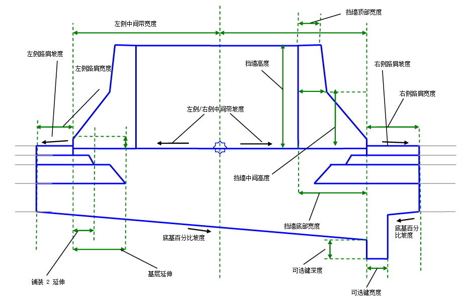

该部件用于在中心线处插入中间带,该中间带在中心线两侧具有不对称挡墙,底部倾斜且具有可选楔子。
铺装层结构遵循 Autodesk Civil 3D“帮助”中的“铺装横断面的铺装层结构”中介绍的标准。
附着点位于中间带的中间。中间带将按照输入参数的指定,被放置在具有相应组件的一侧。
注意:除非另有说明,否则所有标注均以米或英尺为单位。除非指明是带有“%”符号的百分比坡度,否则所有坡度均为“水平宽度比垂直高度”格式(例如,4:1)。

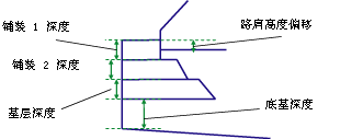

该部件将从中间带连接处开始,使用左侧/右侧中间带宽度以及其他参数插入到附着点的两侧。已铺装路肩的边缘将使用“路肩高度偏移”参数值进行定位(在左右两侧)。将根据给定“路肩宽度”和“路肩坡度”从附着点向外插入路肩完工坡面。底基连接将从起始于“底基深度”的已铺装路肩上最外侧的点插入,在左侧和右侧分别插入,并且位于完工坡面下方。
将平行于完工坡面在给定深度处插入铺装 1 曲面、铺装 2 曲面和基层曲面。如果层延伸值非零,那么每一层将在路肩铰点之外延伸给定的距离。每一层都应等于或大于它上面一层的宽度。
最后,使用挡墙底部宽度、高度、中间宽度、中间高度以及路缘高度参数从中间带的端点添加挡墙连接。
此部件仅适用于“轴方法”为“中间带边缘”且“中间带处理”为“保持中间带造型”的道路类型。如果将此部件与其他任何轴方法或变形的中间带处理结合使用,生成的结果相当于“中间带边缘”加上“保持中间带形状”的结果。
在布局模式中,此部件将显示使用各个输入参数的默认值的所有连接。
