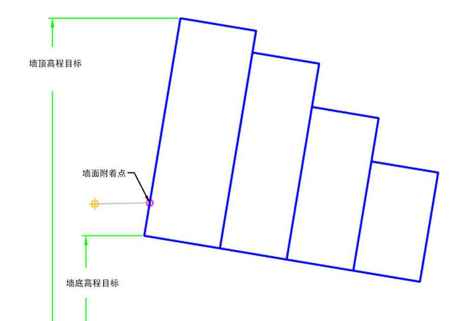

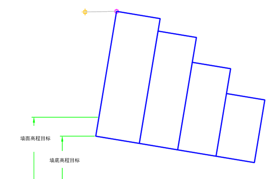

ReinforcedConcreteCribWall 部件可以插入连接,以基于 Caltrans 标准平面 C7A 创建钢筋混凝土叠墙。
您应确认使用的尺寸与标准平面的说明相匹配。
工况:墙面
工况:墙顶
附着点位于初始挖方或填方坡度的内侧边缘上。此组件可以附着到左侧,也可以附着到右侧。

| 附着点 | 附着点 | 墙顶/墙面 | 墙面 |

| 墙底 | 可用于设置在墙底高程。以下对象类型可用作用于指定高程的目标:纵断面、三维多段线、要素线或测量地物。 | 可选 |
| 墙面 | 可用于设置在墙面高程点。以下对象类型可用作用于指定高程的目标:纵断面、三维多段线、要素线或测量地物。 | 可选(附着点 = 墙顶) |
| 墙顶 | 可用于设置墙顶高程。以下对象类型可用作用于指定高程的目标:纵断面、三维多段线、要素线或测量地物。 | 可选(附着点 = 墙面) |
墙的标注通过输入参数以及保存的 Caltrans 标准平面 C7A 值进行设置。
