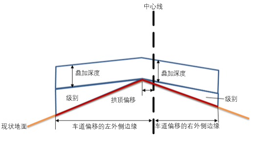

此部件可加铺现有拱形路面,并根据需要在原地面上方添加整平层。
附着点是指具有设计地面横向坡度的加铺层的路拱点。
| 参数 | 描述 | 类型 | 默认(米或英尺) |
| 路拱偏移 | 路拱点处的正向或负向偏移 | 数值 | 0.000 米(0.00 英尺) |

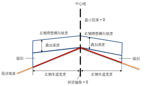

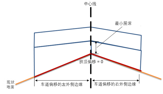

| 路拱使用纵断面选项 | 选择该功能可将加铺的内侧边缘连接到纵断面,或者将路拱点高程调整为最小整平深度 | 用户定义 | 最小整平深度 |
| 设计车道宽度与现有车道宽度相同 |
用户定义 | 否 |
| 现有左侧车道的内侧边缘 | 这是计算左侧车道的原地面坡度的起点 | 数值 | 0.000 米(0.00 英尺) |
| 现有右侧车道的内侧边缘 | 这是计算右侧车道的原地面坡度的起点 | 数值 | 0.000 米(0.00 英尺) |
| 现有左侧车道的外侧边缘 | 这是计算左侧车道的原地面坡度的终点 | 数值 | -12.000 米(-12.000 英尺) |
| 现有右侧车道的外侧边缘 | 这是计算右侧车道的原地面坡度的终点 | 数值 | 12.000 米(12.000 英尺) |

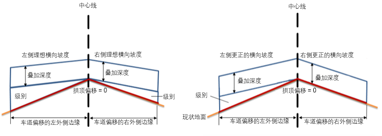

| 右侧和左侧加铺坡度选项 | 指定右侧和左侧加铺坡度选项
提示: 摆动是用于描述改建部件中铺装层的更正的横向坡度计算方式的一个术语。摆动结果各异,与坡度公差以及原地面横向坡度与理想横向坡度之间的坡度差有关。如果坡度差小于部件的坡度公差,那么使用情形被视为“在公差范围内”。如果坡度差大于部件的坡度公差,那么使用情形被视为“在公差范围外”。
注: 坡度公差是一个绝对值。因此,无论坡度差为 0.4% 还是 -0.4%,它们的绝对值都为 0.4%。如果坡度公差为 0.5%,那么 0.4% 的绝对坡度差将被视为在公差范围之内。
用户定义 | 用户定义,无摆动 |
| 左侧理想横向坡度 | 指定左侧车道设计纵断面的用户定义的理想横向坡度 | 数值 | -2.00% |
| 左侧最小整平深度 | 现有曲面与左侧加铺层底部之间的最小整平深度 | 数值,正值 | 0.300 米(0.300 英尺) |
| 左侧坡度公差 | 左侧加铺坡度的变化公差 | 数值,正值 | 0.50% |
| 右侧理想横向坡度 | 指定右侧车道设计纵断面的用户定义的理想横向坡度 | 数值 | -2.00% |
| 右侧最小整平深度 | 现有曲面与右侧加铺层底部之间的最小整平深度 | 数值 | 0.300 米(0.300 英尺) |
| 右侧坡度公差 | 右侧加铺坡度的变化公差 | 数值,正值 | 0.50% |

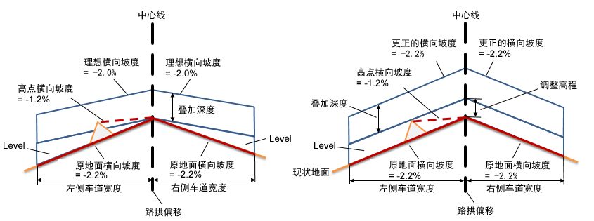

此部件假定未在部件中添加铣刨层。
| 输入 | 值 |
| 理想横向坡度,左侧 | -2.0% |
| 理想横向坡度,右侧 | -2.0% |
| 路拱偏移 | 0.000 英寸(0.00 米) |
| 左侧车道宽度 | 12 英寸(3.6 米) |
| 右侧车道宽度 | 12 英寸(3.6 米) |
| 最小整平深度 | 0.000 英寸(0.00 米) |
| 坡度公差 | 0.50% |
| 叠加坡度选项 | 用户定义,有摆动 |
| 使用纵断面选项 | 最小整平深度 |
| 左侧输入 | 值 |
| 原地面横向坡度 | -2.2% |
| 原地面横向坡度 - 理想横向坡度 | 0.2% |
| 高点横向坡度,测量范围为从路拱点到高点 | -1.2% |
| 高点横向坡度 - 理想横向坡度 | 0.8% |
| 坡度公差 | 原地面横向坡度减去理想横向坡度得到的坡度差为 0.2%,该值小于 0.50% 的坡度公差 |
| 更正的横向坡度 |
更正的横向坡度将调整为 -2.2 |
| 右侧输入 | 值 |
| 原地面横向坡度 | -2.2% |
| 原地面横向坡度 - 理想横向坡度 | -0.2% |
| 公差 | 原地面坡度减去理想横向坡度等于 -0.2%,该值小于 0.5% 坡度公差 |
| 更正的横向坡度 | 更正的横向坡度将调整为 -2.2% |
| 最终输入 | 值 |
| 更正的横向坡度,左侧 | -2.2% |
| 更正的横向坡度,右侧 | -2.2% |
| 调整高程 | 由于左侧的高点高程,将调整高程。 |
| 输出 | 值 |
