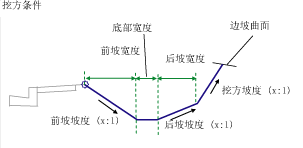

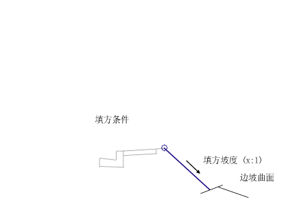

此部件使您可以选择原地面曲面和岩石曲面作为目标。
根据位置 (上方或下方),边坡将使用不同的坡度和沟渠解决方案。在填方和非岩石挖方情况下,此部件的行为方式与“基本边坡挖方沟渠”部件相同。
对于挖方情况,附着点位于沟渠前坡的内侧边缘上;对于填方情况,附着点位于边坡连接的内侧边缘上。

| 参数 | 描述 | 类型 | 默认值 |
| 侧 | 指定要将部件放置在哪一侧 | 左/右 | 右 |
| 边坡连接 | 包含或忽略边坡连接 | 包含/忽略 | 包含 |
| 挖方坡度 | 用于非岩石挖方的边坡连接的坡度 | 正数 | 2 ( : 1) |
| 填方坡度 | 填方边坡连接的坡度 | 正数 | 4 ( : 1) |
| 前坡坡度 | 沟渠前坡连接的坡度(仅限于挖方) | 正数 | 4 ( : 1) |
| 沟渠深度 | 沟渠的深度 | 正数 |
1.2 米 4.0 英尺 |
| 底部宽度 | 沟渠底部的宽度(零表示“V”形沟渠) | 正数 |
0.6 米 2.0 英尺 |
| 后坡坡度 | 沟渠后坡连接的坡度(仅限于挖方) | 正数 | 4 : 1 |
| 后坡宽度 | 沟渠后坡连接的宽度 (仅限于挖方) | 正数 |
1.2 米 4.0 英尺 |
| 岩石挖方 1 深度限制 | 第一个岩石挖方坡度的高度 | 正数 |
3.0 米 9.0 英尺 |
| 岩石挖方 1 坡度 | 第一个岩石挖方段的坡度 | 正数 | 4 (:1) |
| 岩石挖方 2 坡度 | 第二个岩石挖方段的坡度 | 正数 | 1 (:1) |
| 原地面剥离宽度 | 要在岩石顶部剥离的 EG 的宽度 | 正数 |
1.5 米 5.0 英尺 |
| 边坡连接坡度 | 到 EG 的连接的坡度 | 正数 | 2 (:1) |
| 放置衬砌材质 | 指定沿边坡连接放置可选材质衬砌。可以选择“全部连接”、“边坡连接”、“仅填方连接”和“无”。 | 字符串 | 无 |
| 坡度限制 1 | 指定坡度限制,达到此限制将放置关联的材质衬砌 | 坡度 | 1 : 1 |
| 材质 1 厚度 | 指定衬砌材质的厚度。将垂直于连接测量此厚度。 | 正数 | 12 英寸 |
| 材质 1 名称 | 指定沿放坡连接应用于衬砌的材质的名称 | 字符串 | 抛投乱石层 |
| 坡度限制 2 | 指定坡度限制,达到此限制将放置关联的材质衬砌 | 坡度 | 2 : 1 |
| 材质 2 厚度 | 指定衬砌材质的厚度。将垂直于连接测量此厚度。 | 正数 | 6 英寸 |
| 材质 2 名称 | 指定沿放坡连接应用于衬砌的材质的名称 | 字符串 | 抛投乱石层 |
| 坡度限制 3 | 指定坡度限制,达到此限制将放置关联的材质衬砌 | 坡度 | 4 : 1 |
| 材质 3 厚度 | 指定衬砌材质的厚度。将垂直于连接测量此厚度。 | 正数 | 4 英寸 |
| 材质 3 名称 | 指定沿放坡连接应用于衬砌的材质的名称 | 字符串 | 已播种的草地 |

测试附着点,以确定它位于挖方中还是填方中。如果位于填方中,则以给定的填方坡度将填方边坡连接延伸到现有曲面。
如果点 P1 或 P2 位于岩石曲面下方,则将添加前坡、沟渠底部和后坡,根据“岩石挖方 1 深度限制”指定的高度添加岩石挖方 1 连接。如果岩石挖方连接未到达岩石挖方 2 坡度上的岩石曲面,将添加第二个岩石挖方连接。创建连接(在岩石曲面后,与其的距离为指定的缓冲区距离)时会创建剥离区域。最终,将使用“边坡连接坡度”参数指定的坡度插入到原地面的边坡连接。
如果边坡不在岩石曲面下方,则将添加前坡、沟渠底部和后坡,并以给定的挖方坡度将挖方边坡连接从后坡端点延伸到边坡曲面。
(可选)此部件使您可以添加衬砌材质。将垂直于连接测量此材质厚度参数(例如材质 1 厚度)。可以指定三个坡度范围。如果连接的坡度达到指定的坡度值,则应用材质类型 1。如果连接的坡度介于坡度 1 和坡度 2 的值之间,则应用材质类型 2。同样,如果连接的坡度介于坡度 2 和坡度 3 的值之间,则应用材质 3。如果连接坡度比坡度限制 3 平坦,则不应用材质。
如果将衬砌材质添加到部件,则平行连接将以指定厚度添加到边坡连接。将垂直于连接测量此厚度参数(例如材质 1 厚度)。底层连接使用“Datum”进行编码,而边坡连接使用“Top”进行编码。由这些材质包围的造型使用材质名称进行编码。
在 Civil 3D 2010 及以前的版本中,垂直测量“材质厚度”参数。在 Civil 3D 2011 及更高版本中,则是垂直于连接来测量此参数。因此,如果您在 Civil 3D 2011 或更高版本中打开的图形包含这些在 Civil 3D 2010 或以前的版本中创建的部件,并重新生成道路,则此参数会随之更改以反映这一新行为。使用此部件的任何体积报告都将更新为反映新行为。
在布局模式下,该部件将使用与现有“基本边坡挖方沟渠”相同的布局行为。
