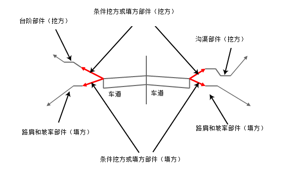

下图显示了由以下内容构成的道路装配横断面:
用户可以将一个或多个条件挖方或填方部件添加到装配,从而在装配中创建简单或复杂的条件行为。例如,在上一个样例中,用户也可以添加在系统检测到部件处于大于 3 米(或其他指定值)的填方条件时自动以给定坡度生成边坡的条件挖方或填方部件。同样,用户也可以添加在系统检测到大于指定值的填方条件时自动应用加宽的条件挖方或填方部件。
