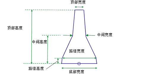

基本挡墙
此部件可以在道路曲面上创建双面挡墙。
此部件是一组快速入门部件中的一个部件,用于进行简单的道路建模,还在教程和培训过程中使用。
附着
附着点位于挡墙底部的中心。

参数
描述
类型
默认值
顶部宽度
挡墙顶部的宽度
正数
0.15 米
0.5 英尺
中间宽度
挡墙中间的宽度
正数
0.225 米
0.75 英尺
底部宽度
挡墙底部的宽度
正数
0.6 米
2.0 英尺
顶部高度
挡墙顶部的高度
正数
0.9 米
3.0 英尺
中间高度
挡墙中间的高度
正数
0.45 米
1.5 英尺
路缘高度
挡墙路缘的高度
正数
0.075 米
0.25 英尺
路缘宽度
挡墙路缘顶部的宽度
正数
0.6 米
1.9 英尺

行为
此部件用于构造双面挡墙造型,基层的中心位于附着点处。
布局模式操作
在布局模式中,此部件按照输入参数指定的方式绘制挡墙造型。
