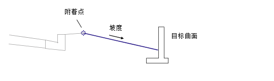

此部件是一个通用的实用程序,用于将连接沿给定的坡度处从附着点延伸到与目标曲面最近的交点处。
附着点位于连接的起点。
注意:除非另有说明,否则所有标注均以米或英尺为单位。除非指明是带有“%”符号的百分比坡度,否则所有坡度均为“水平宽度比垂直高度”格式(例如,4:1)。

从附着点沿给定的坡度向左侧或右侧延伸连接,直至该连接与目标曲面相交。
默认情况下,挖方或填方连接将从附着点添加到目标曲面。如果只需在挖方或填方条件中添加连接,请为部件的“添加连接于”特性指定合适的值。如果挖方连接和填方连接必须处于不同坡度,则需要在同一附着点根据所需的坡度添加该部件两次,一次为“仅挖方”条件添加,第二次为“仅填方”条件添加。

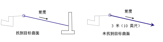

在布局模式中,如果上一个部件插入了目标曲面,那么此部件将尝试计算出连接的交点。如果找到了交点,将显示沿给定的坡度指向曲面的连接。如果未找到,将显示沿给定坡度、斜距离向外延伸 3 米(或 10 英尺)的连接,且连接将以指向外部的箭头形式终止。
