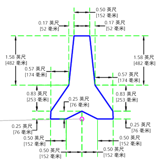

ClarkCountyConcreteBarrierType2
ClarkCountyConcreteBarrierType2 部件可以插入连接以表示克拉克县类型 2 混凝土挡墙。
您应确认使用的尺寸与标准平面的说明相匹配。
附着
附着点位于混凝土挡墙的底部中心。
输入参数
无。
目标参数
本部分列出了此部件中可以被映射到一个或多个目标对象的参数。有关详细信息,请参见指定道路目标
无。
运行时逻辑指定
无。
输出参数
无。
行为
此部件可以用构造克拉克县混凝土挡墙类型 2 的造型,且基层的中心位于附着点处。
布局模式操作
在布局模式中,此部件绘制初始填方坡度为 5 个单位。
点、连接和造型代码
下表列出了此部件的已指定了代码值的点、连接和造型代码。此部件的未指定代码值的点、连接或造型代码不包含在此表中。
点、连接或造型
代码
描述
P7-P8 JB_Top 挡墙顶部
L3-L9 Barrier 挡墙连接
S1 Barrier 挡墙的造型
编码图
