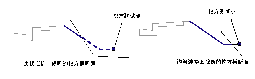

此部件按照以下步骤决定应用哪个条件:

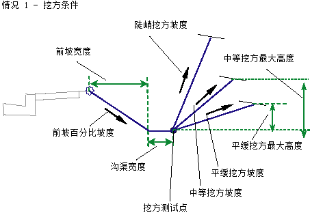

  1. 使用“前坡宽度”、“前坡坡度”和“沟渠宽度”参数来计算挖方测试点的位置(参见图)。
  2. 如果前坡坡度或沟渠底部的任何部分处于挖方中,将按如下所述将该横断面作为挖方横断面进行计算:
    • 如果挖方测试点位于目标曲面之上,前坡连接或沟渠底部将在它与从挖方到填方的曲面的交点处截断,否则:
    • 如果“包含边坡连接”设置为忽略,则不计算边坡连接。
    • 使用“平缓挖方坡度”值计算到目标曲面的终止点。
    • 如果平缓挖方坡度的高度超过了“平缓挖方最大高度”,将使用“中等挖方坡度”值重新计算到目标曲面的终止点。
    • 如果中等挖方坡度的高度超过了“中等挖方最大高度”,将使用“陡峭挖方坡度”值重新计算到目标曲面的终止点。

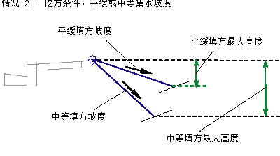

  3. 如果前坡连接或沟渠底部的任何部分都不在目标曲面之下,将按如下所述将该横断面作为填方横断面进行计算:
    • 使用“平缓填方坡度”值计算到目标曲面的终止点。
    • 如果平缓填方坡度的高度超过了“平缓填方最大高度”,将使用“中等填方坡度”值重新计算到目标曲面的终止点。

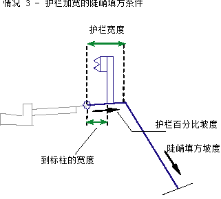

    • 如果中等填方坡度的高度超过了“中等填方最大高度”,将使用“护栏宽度”和“护栏百分比坡度”参数将护栏加宽连接添加到部件中(除非“护栏宽度”为 0)。使用“陡峭填方坡度”值从护栏加宽连接的外侧边缘重新计算到目标曲面的终止点。
    • 如果“包含边坡连接”为真,则将平缓、中等或陡峭填方坡度连接添加到装配中。

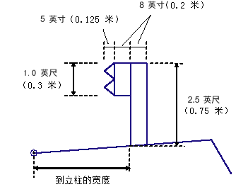

护栏结构可应用于符合使用陡峭填方坡度标准的填方横断面。如果符合此规则,“护栏宽度”不为零且“包含护栏”设置为真,将在里程处绘制护栏结构。护栏结构的标注是固定的,如下图所示。

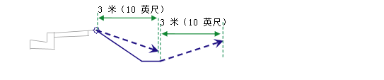

在布局模式中,此部件将显示挖方和填方平缓坡度条件。边坡连接向外水平延伸 3 米(10 英尺)并以虚线显示,终止箭头指向外部。

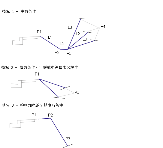

点、连接和造型代码
下表列出了此部件的已指定了代码值的点、连接和造型代码。此部件的未指定代码值的点、连接或造型代码不包含在此表中。
点、连接或造型
代码
描述
P1
Hinge
Hinge_Fill
正常填方条件的铰点
P2
Hinge
Hinge_Fill
具有护栏加宽的填方条件的铰点
P2
Ditch_In
沟渠底部的内侧边缘 (仅限于挖方条件)
P3
Ditch_Out
Hinge
Hinge_Cut
沟渠底部的外侧边缘 (仅限于挖方条件)
P3
Daylight
Daylight_Fill
填方坡度桩点(仅限于填方条件)
P4
Daylight
Daylight_Cut
挖方坡度桩点(仅限于挖方条件)
全部连接
Top
Datum
此部件添加的所有连接,护栏结构连接除外。
护栏点
未为护栏结构(如果包含)上的点指定任何代码。
护栏连接
Guardrail
构成护栏结构(如果包含)的所有连接。
L3
Top
Datum
Daylight
Daylight_Cut
挖方横断面的边坡连接
填方边坡连接
Top
Datum
Daylight
Daylight_Fill
填方横断面的边坡连接
编码图
