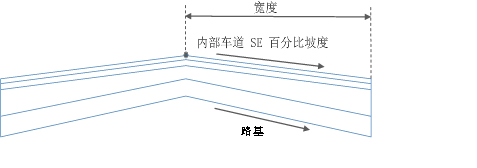

此部件可以创建具有独立底基坡度控制的拱形车道,并能够通过指定目标路线来控制底基路拱位置。
附着点位于第 1 个连接的开始处。此部件受插入方向的影响。正宽度将在插入方向上增加距离附着点的偏移。
注意:除非另有说明,否则所有标注均以米或英尺为单位。除非指明是带有“%”符号的百分比坡度,否则所有坡度均为“水平宽度比垂直高度”格式(例如,4:1)。

“内侧车道”超高坡度从基准路线的超高定义中获取。从附着点处开始,使用指定的宽度、深度和超高坡度插入完工坡面曲面和平行路基。使用垂直连接闭合车道任一端的造型。
在道路建模过程中,如果为左侧宽度或右侧宽度指定了偏移平面路线名称,则车道的宽度将发生变化,以匹配路线的偏移。
如果为基准中心线指定了路线,则基层和底基层的路拱点将移动到此路线的位置。
在布局模式中,此部件显示由输入参数定义的连接。
