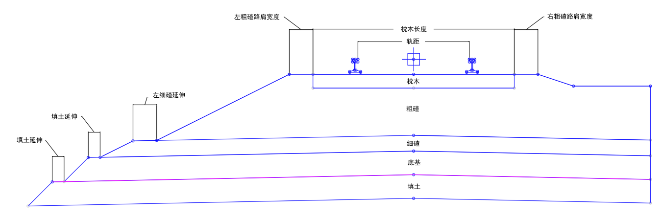

附着
默认情况下,附着点在轨道之间的中心线上。使用部件参数可以相对此点移动轨道。

粗碴路肩宽度(左侧和右侧) 枕木末端到粗碴边坡起点的距离。 数字(非负数) 12"
305 毫米
粗碴边坡(左侧和右侧) 粗碴材质侧的坡度。粗碴材质顶部的坡度应与铁路超高造成的枕木坡度相一致。 坡度(非负数) 2:1
细碴深度 细碴材质的深度 数字(非负数) 8"
203 毫米
细碴顶部坡度(左侧和右侧) 以部件中心线为铰点,细碴左侧和右侧的顶部坡度。 坡度(非负数) 40:1
细碴边坡 细碴材质一侧的坡度。 坡度(非负数) 2:1
底基层延伸 细碴材质基脚到底基材质边坡起点的距离 数字(非负数)
0.5 英尺
0.15 米
底基坡度 底基材质一侧的坡度。 坡度(非负数) 1:1
底基深度 底基材质的深度 数字(非负数)
1 英尺
0.30 米
填土深度 填土材质的深度 数字(非负数)
1 英尺
0.30 米
填土坡度 填土材质一侧的坡度。 坡度(非负数) 1:1
填土延伸 底基材质基脚到填土材质边坡起点的距离 数字(非负数)
0.5 英尺
0.15 米
忽略轨道 防止绘制轨道点、连接和造型。 是/否
忽略枕木 防止绘制枕木点、连接和造型。 是/否
忽略粗碴 防止绘制粗碴点、连接和造型。若此选项设定为“是”,则也不会绘制细碴。 是/否
忽略细碴 防止绘制细碴点、连接和造型。若“忽略粗碴”选项设定为“是”,则无论此选项如何设置都不会绘制细碴。 是/否
忽略底基 防止绘制底基点、连接和造型。若“忽略粗碴或细碴”选项设定为“是”,则无论此选项如何设置都不会绘制底基。 是/否
忽略填土 防止绘制填土点、连接和造型。若“忽略粗碴、细碴或底基”选项设定为“是”,则无论此选项如何设置都不会绘制填土。 是/否

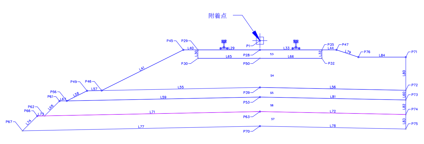

轨道详细信息
该部件中使用的轨道造型是行业标准轨道造型和尺寸的简化近似造型。轨头宽度、轨道深度和轨道地基宽度可作为输入参数并用于导出剩余近似尺寸。
布局模式操作
在布局模式中,此部件显示包含轨道、枕木、粗碴、细碴和边坡的连接。
点、连接和造型代码
下表列出了此部件的已指定了代码值的点、连接和造型代码。此部件的未指定代码值的点、连接或造型代码不包含在此表中。
点、连接或造型
代码
描述
P1、P4-P21 轨道 轨道
P2 Cl_Rail 轨道中心线
P3 Gauge_Line, Rail 轨距线(轨道顶部内侧边缘)
P28-P32、P60 Tie 枕木
P45、P54-P55、P47、P71-P72 Ballast 粗碴
P50、P53、P73 Subballast 细碴
P63、P65、P74 SubBase 底基
P68-P70、P75 SoilFill 填土
L1、L2 Top_Rail, Rail 轨道顶部
L3-L28 轨道 轨道
L29-L33、L65-66 Tie 枕木
L40-L41、L44、L55-L56、L79、L88 Ballast 粗碴
L57、L60-L62、L80 Subballast 细碴
L70-L72、L81 SubBase 底基
L76-L78、L82 SoilFill 填土
S1、S2 轨道 轨道
S3 Tie 枕木
S4 Ballast 粗碴
S5 Subballast 细碴
S6 SubBase 底基
S7 SoilFill 填土
